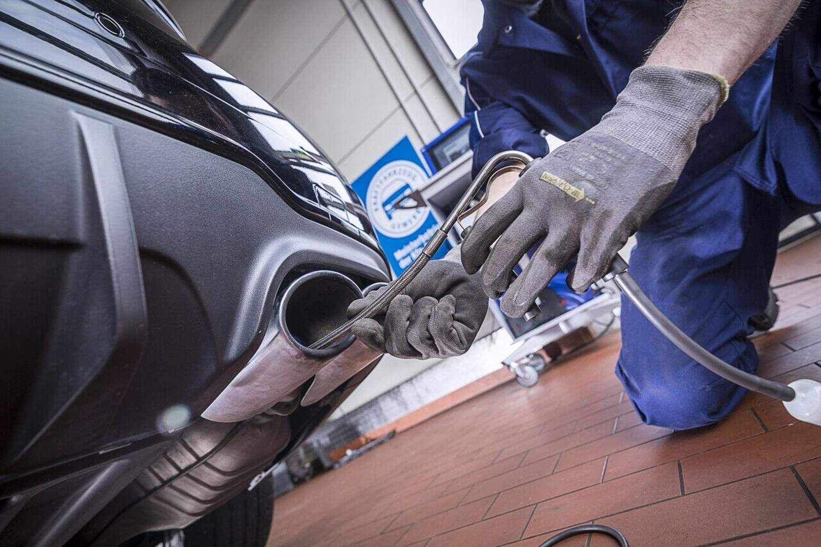

Die Abgasnormen Euro 6c und Euro 6d-TEMP gelten seit 1. September. An den Prüfstandsgrenzwerten hat sich nichts geändert, doch die Messmethoden sind strenger.
Die NEFZ-Messung wurde durch das WLTP-Verfahren ersetzt Die NEFZ-Messung wurde durch das WLTP-Verfahren ersetzt Quelle: ProMotor/Volz
Köln - Seit dem 1. September 2017 gelten die neuen Abgasnormen Euro 6c beziehungsweise Euro 6d-TEMP für Pkw. Die neuen Verordnungen weisen zwar die gleichen Emissionsgrenzwerte für die Prüfstandmessung wie die seit September 2014 gültige Euro-6-Abgasnorm auf, allerdings müssen die Fahrzeuge künftig ihr Emissionsverhalten unter schärferen Testbedingungen beweisen.
So verlangt die nunmehr gültige Abgasnorm Euro 6c eine Messung auf dem Prüfstand nach dem WLTP-Verfahren. Diese Methode soll weniger praxisfern als die bisherige NEFZ-Messung sein. Darüber hinaus sieht die parallel gültige Abgasnorm Euro 6d-TEMP eine zusätzliche Messung im RDE-Verfahren vor.
