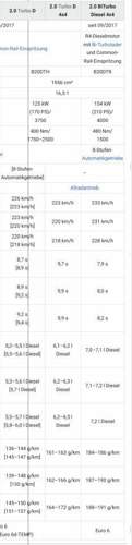

@Getz08 schrieb am 24. September 2018 um 23:31:52 Uhr:
@DiegoMG, weißt du wie die Sache beim BiTurbo aussieht?
Euro 6d-Temp: Worldwide harmonized Light vehicles Test Cycle WLTP, Einführung 01.09.2018 zwingend ab 01.09.2019 für Neufahrzeuge. Neben dem WLTP wird hier aber eine Straßenmessung -RDE- durchgeführt. Hierbei darf der Diesel einen Wert von 168mg/km NOx (+110% zum WLTP) nicht überschreiten.
Die 168mg/km wird er wohl nie schaffen und damit zum 31.08.2019 eingestellt. Ist aber nur eine Vermutung 🙁

@Toto666 schrieb am 27. Sep. 2018 um 10:18:11 Uhr:
Die 168mg/km wird er wohl nie schaffen und damit zum 31.08.2019 eingestellt. Ist aber nur eine Vermutung ??
Der BiTurbo hat 184 - 191 mg/kg

Was die CO2 Werte vom BiTurbo betrifft, laut dem Beitrag hier:
https://www.motor-talk.de/forum/kfz-steuer-biturbo-t6452762.html
Liegen die nun bei 202g / km in einer gewaltigen Region für einen Diesel! Beim Insignia-A ST liegt der noch bei 129g / km! Allerdings mit FWD und MT-6 und nach NEFZ statt WLTP gemessen...
Thema BiTurbo ... Tja da sieht man das auch Opel gut zum Zahlen schönen kommen ;-) . Ist halt ein anderer Test als früher und Zeit aber auch das die alten Werte vorne und hinten in echt nicht passen!

@FreakyFriday schrieb am 27. September 2018 um 10:50:11 Uhr:
Die 168mg/km wird er wohl nie schaffen und damit zum 31.08.2019 eingestellt. Ist aber nur eine Vermutung ??Der BiTurbo hat 184 - 191 mg/kg
Ja eben, Er muss ja DRUNTER bleiben 🙂
Bin mir nicht sicher aber alle 2.0cdti mit 170PS, sollten Adblue und SCR Anlage verbaut haben. Sollte der 2.0 cdti 165PS haben, ist das nicht der Fall. Berichtigt mich wenn ich falsch liege! mfg.
