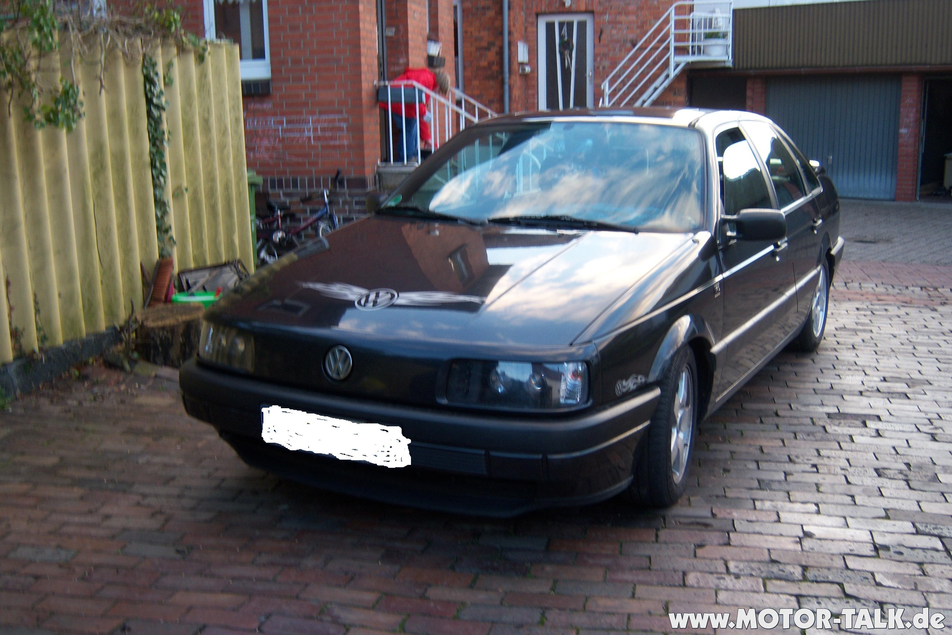

Moin liebe gemeinde,
Ich wolte mal um rat fragen ob folgende scheinwerfer legal verbaut werden können im B3 (nasenbären) und ob jemand damit schon erfahrungen gemacht hat, sind die Optionalen Leuchtmittel in Xenon look legal oder gibt es da schwierigkeiten mit der Rennleitung?

Da es keine Xenonleuchtmittel sind, sondern nur Xenon-Look, gibts es auch keine Probleme mit der Rennleitung! Wie gut das Licht allerdings ist, ist ne andere Frage!
Danke UURRUS, aber wegen der lichtausbeute könnte man ja die eine ( mir fällt der namen gerade nicht ein) Relaisschaltung machen oder ?
Die Relaisschaltung bringt aber nur die vollen 12 (14V) an die scheinwerfer!Macht des licht bestimmt besser.
Aber ob halt die Scheinwerfer selber gut sind weiß man halt net.Also Reflektor und so.Und ob se dicht sind weiß man auch net so genau!

ich hatte die dinger bei mir drin und ich rate davon ab!!!!
1.die lichtstärke und sichtweite im dunkeln gleichen einer schlechten taschenlampe..
2.die standlicht led´s fallen mit der zeit aus und kondenzwasser bildet sich , da die dinger nicht dicht sind!
3.die teile so an sich sehen eigentlich nicht schlecht aus , aber passen tun se irgendwie nicht zu dem auto! finde ich!
und wenn du die doch holen solltest , dann greif tiefer in die tasche und hol nicht den billigkram!

behalt die orschinalen! falls noch nicht vorhanden , hole dir die scheinis aus der GL/GT ausstattung! die haben die gelben blinker nicht mit vorn dran!
die rennleitung hatte mich mal angehalten , wegen der "tagfahrlichter" was eigentlich das standlicht sein soll)
wieso haben sie denn das tagfahrlicht an? und wieso ist das tagfahrlicht denn vertikal ? marke eigenbau???
em..nein! das sind die standlichter... aaaaber bei audi sind die doch horizontal..meinte der nette herr.. ich wieder nein..das sind die standlichter...passen se uff ich zeig das mal 😁
und dann haben se gestaunt und nur noch gesagt... sind die denn auch zugelassen? dann hab ich den das E9 prüfzeichen gezeigt und gut war die kiste!!
also legal sind die dinger.. hab auch beim tüv nochmal gefragt um diskusionen zu vermeiden! und der hat auch gesagt.. alles i.o.!
nur halt viel zu dunkel und nicht dicht die teile!!!
