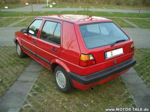

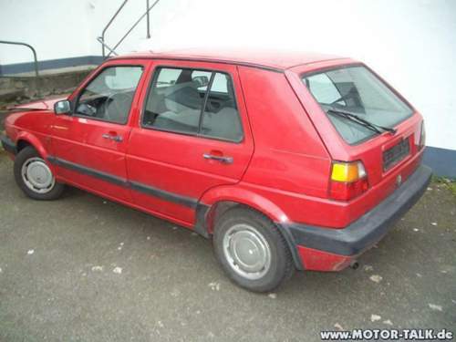

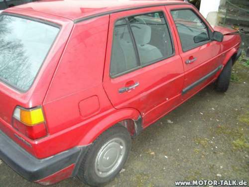

Im Anhang mal ein paar Bilder so, wie ich Ihn vor einer Woche bekommen habe.
Bilder nach erfolgter Fertigstellung wede ich die Tage noch machen!
Gruß.

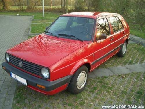

Hallo.
Und hier das Ergebnis...🙂
Nun ist wieder einer "gerettet", hoffe es nehmen Sich so etwas noch mehr Leute vor...😁
Vielen Dank, für Eure Tipps und Einschätzungen!
Danke.
Gruß.
