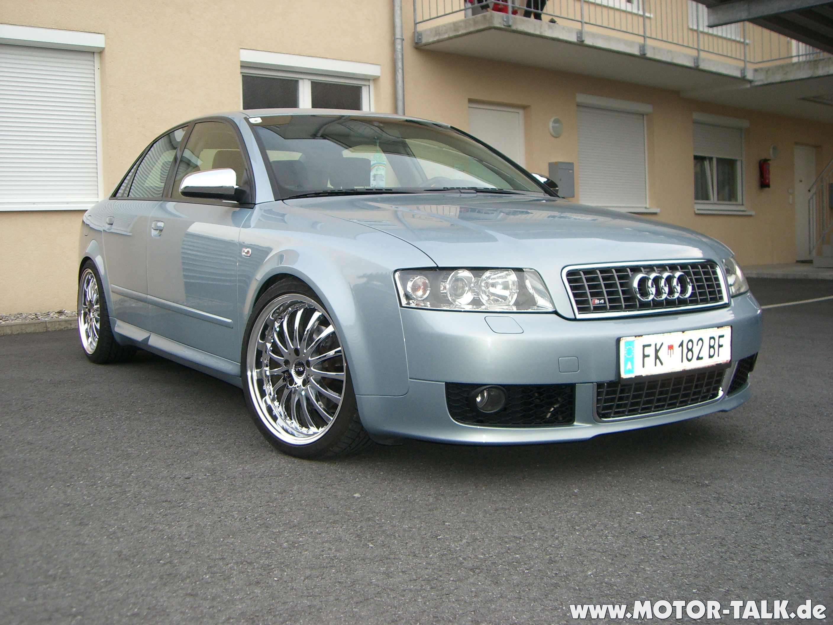

Nochmal zu den Grills: gerade bei er hellen Farbe finde ich den Kontrast mit den schwarzen Grills eigentlich schöner. Anbei mal ein Bild von meinem, wenn auch kein gutes. Aber mal ein optischer Vergleich zur Optik von Mr.S4power.
S-Line-Front
Rainer
