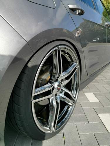

8.5er Felgen mit 235et Bereifung hätte ich nie eingetragen bekommen. Egal was ich gemacht hätte.
Ausser Verbreiterung vorne und Kisten bearbeiten hinten.
Warum müssen es 235er sein? Meine Dunlop RT Sport maxx sind als 225er schon sehr breit und fahren super. (mit 50/55mm Tieferlegung)
Und ja die stretschen sich etwas, das auch gewollt ist, damit die Felge passend Radhaus ist und der Reifen und schleifen noch passt.
Ich wollte es so haben, das ich noch mit 200 über die Bahn kann ohne Angst zu haben, das mir was um die Ohren fliegt. 🙂
1) Foto Tank fast leer
2) 160kg Sand im Kofferraum
Zum testen ob alles passt beim Fahren.
Hatte dies hier auch schon paar mal angegeben.
Ist das jetzt eine 8ter Felge bei dir? Das ist doch schon unfassbar unkomfortabel oder? Und ich hab sogar dcc...
Keine Tieferlegung.
Vor allem unabhängig vom Komfort: Die riesigen Felgen und diese winzigen Bremsscheibchen. Das sieht soooo putzig aus.😁
Drüben im 8er-Golf-Forum fährt einer 20 Zoll-Felgen auf einem R-line. Das sieht noch witziger aus.
Ja stimmt die Scheiben könnten grosser sein.
Ist die nächste Planung, wenn die auf sind hinten und vorne etwas größere zu machen.
Sind wie schon oben öfter beschrieben 19' 8.5 Zoll Felgen.
@Ritter_Chill es fährt sich sehr gut. Voraussetzung man stellt es gut ein.
Das alte R-line fand ich bei weiten schlechter.
Natürlich kann man jetzt nicht erwarten, daß es eine super bequem ist, aber fahre damit locker langestrecken - sportlich bequem. Und bei 230 km/h schluckt der auch mal was hartes weg ohne durch zuschlagen.
@Peter288 von deinem GTi sind die Scheiben vorne auch nur leicht größer. (2,5cm)
Habe den Vergleich ein haus weiter stehen.

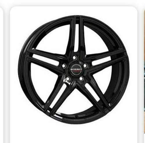

Die Borbet gibt es natürlich auch in:
Silber, schwarz, grau Silber, rot, blau
Auf einen schwarzen GTi würden die grauen sehr gut aussehen. Oder wer es dunkel mag schwarz.
Ja, die schwarzen hatte ich mir auch angeschaut. Aber ist das dann nicht zu viel „schwarz“.....schwarzes Auto, schwarze Felgen ?
Aber um das mal festzuhalten.....welchen Golf fährst du genau? Und musstest du etwas verändern um die eingetragen zu bekommen ? Bördeln etc. !?!?
Du hast 8,5 x 19“ et 40 ?!?
Hab meinen halt noch per Eibach Pro Kit tiefer gelegt.
Ich fahre einen Golf7 Highline R-Line.
1.4 original 150PS 250NM
Aktuell 188PS 330NM
Felgen Borbet Xrt 19' 8.5
(ET 40 / 44.. Weiß ich gerade nicht genau)
Reifen: Dunlop RT Sportmaxxx 225 / 35
Gefahren mit (V / H) :
R-Line: 15 / 15mm tiefer Serie
Eibach sportKit: 35 / 30 mm
Und aktuell
KW v3: 50 / 55mm
Mit der Bereifung kann man es ohne Probleme per Gutachten und TÜV eintragen.
235er Bereifung ist hier nicht zu machen.
Oder man nimmt die 7. 5 Zoll breiten Felgen und guckt was man mit spurplatten hin bekommt.
Aber meine sehen von hinten locker wie 235er aus, weil die Felge eben breit ist.
Zudem macht bei 19zoll die Flanke bei 235er den Wagen noch härter (235 / 30)
Bei den Federn und dem Fahrwerk ist natürlich eine Einzelabnahme fällig.
Hatte auch erst die Eibach Federn. Kann ich nur empfehlen, war mir nur doch nicht tief genug und ab dann sollte man definitiv auf ein Gewindefahrwerk umsteigen.
Persönlich immer der beste Weg.
Würde sagen, auch Mit der Tiefe fährt sich beide gleich komfortabel.
Das KW hat natürlich weit aus mehr Reserven in Kurven und bietet hier noch mehr Stabilität bei hohen Geschwindigkeiten und bodenwellen. Auch wenn es nochmal tiefer liegt.
Für normal schönes tiefer legen und Preisleistung ist Eibach top!
Eintrahen: bei 8.5 Felge:
TÜV sollte mit Eibach kein Ding sein, Mit dem KW muss man schon sehr lieb zum Prüfer sein bzw. einen Tuning positiven gestimmten.
Wollte eigentlich nochmal runter auf 55 / 60 mm aber das trägt mir keiner ein bzw. Schon bei der optischen Begutachtung werde ich nett aber höflichst abgewiesen.
