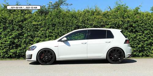

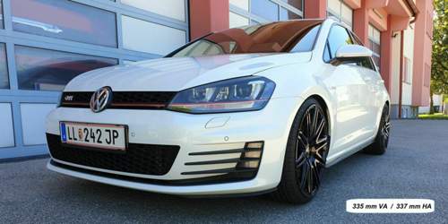

Mein GTD Variant auf Brooklyn GTI Felgen :P
Golf 7 GTI Bj. 2014 Handschalter, Achslast vorne 1030 kg und hinten 900 kg, 5türig, mit Eibach "Pro Kit" (schwarze Federn), vorne auf 335 mm RMK und hinten auf 337 mm RMK, verbaut sind die Eibach-Federn 11-15-021-02-VA / 11-85-022-12-HA und 20 Zoll Felgen mit 235/30R20 (Felge 8,5x20 et45). In Serie hatte der GTI vorne 365 mm RMK und hinten 363 mm RMK, ergibt eine Tieferlegung von 30 mm an VA und 26 mm an HA.

Sieht super aus die Tieferlegung, sehr stimmig in Verbindung mit den 20“ Felgen !
Denke aber, der Komfort leidet etwas darunter, oder?!
@GTI2019 schrieb am 14. Juni 2020 um 15:24:44 Uhr:
@KonradHorner schrieb am 14. Juni 2020 um 10:08:28 Uhr:
So ist es leider, die 20 Zoll Räder kamen auch nur wegen der Optik auf den GTI, der Komfort wurde da hintan gestellt.

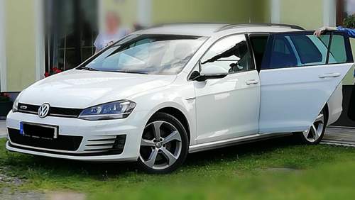

So diese Felgen kommen auf meinen neuen Variant
Img-20200611
Gerade Pause? 🙂
@Daniel1281 schrieb am 17. Juni 2020 um 04:03:27 Uhr:
sehen gut aus. Nur schade das die Hersteller schwarze Felgen nie komplett lackieren. Wegen dem Bremsstaub.
