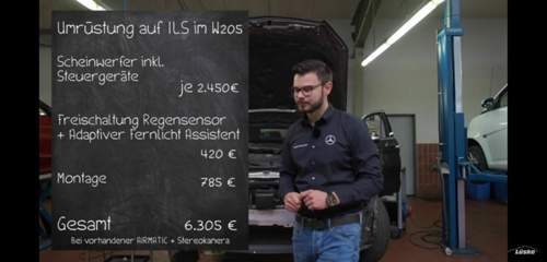

Mal ne Frage zwischendurch... wäre es möglich von LED HP Scheinwerfer auf die ILS Scheinwerfer umzurüsten? Also ohne großer Aufwand... ob die vorhandenen Stecker auf die ILS passen? Würde auch der Fernlichtassi weiterhin normal funktionieren?
Ist ein riesen Aufwand das umzurüsten.
Je nach Ausstattung muss Lenkrad, Windschutzscheibe, Kamera und Scheinwerfer getauscht werden.
Für meinen ohne passiven spurhalte Assistent hätte die Nachrüstung knapp 7000€ gekostet.
Also nicht vertretbar zumindest bei mir
Wenn du schon einiges an Systemen verbaut hast, kann das Interessanter sein.
Aber allein die Scheinwerfer Kosten schon ein kleines Vermögen.
Ich hab den Spurassi und den Fernlichtassi verbaut. Mich würde halt interessieren ob die Stecker passen. Die Scheinwerfer werden bei Ebay zu hauf angeboten. Ein Paar würde 600€ kosten. Hm.. vllt mal einen bestellen, schauen ob der passt und wenn ja, ob er die einfache Fernlichtassi Funktion von den HP Scheinwerfer übernimmt. Wenn nicht, zurück damit 😁

Habe nochmal reingeschaut. Hier die Antwort eines offiziellen Mercedes Services in Cloppenburg bezogen auf mein Fahrzeug:
"Die Umrüstung ist sehr umfangreich.
Der Gesamtaufwand liegt bei ca. 7500,- EUR
Bei Rückfragen melden Sie sich gerne."
Habe den Gedanken dann schnell verworfen, da ich eh 90% auf der AB unterwegs bin
Ich bin auf die bei youtube aufmerksam geworden. Da wird gezeigt wie die ein H7 Leuchtmittel komplett auf ILS umrüsten.
https://youtu.be/io91R3ewNhA
Im Anhang auch das Bild der Kosten aus dem Video
Ich habe auch keinen Spurhalteassistenten (weder aktiv noch passiv) aber ab Werk die Multibeamscheinwerfer verbaut.
@Luke1991 schrieb am 2. Juli 2019 um 08:11:37 Uhr:
War bei meinem so, da ich keinen passiven Spurhalteassistenten drin habe und der erst nachgerüstet werden müsste bevor ILS nachrüstbar ist.
Wieso sollte das so sein? ILS funktioniert auch ohne Spurhalteassistent. Selbst eine Umrüstung von H7 auf ILS (inkl. Heckleuchten) mit Gebrauchtteilen kostet nach Verkauf der alten Teile unterm Strich nur ca. 2.500 Euro, und auch dabei wird kein Spurhalteassistent bzw. neues Lenkrad gebraucht.

Danke für den Link! Das schaue ich mir zuhause mal in Ruhe an. Auf dem ersten Blick scheint das ja echt nicht viel zu sein. 🙂
@erikbln schrieb am 2. Juli 2019 um 08:25:27 Uhr:
Dann war ich da scheinbar falsch informiert.
Danke fürs aufklären
@Jack1989LA schrieb am 2. Juli 2019 um 08:35:21 Uhr:
Das ist tatsächlich keine große Sache, ich würde das machen (lassen)!
Ach ich wage mich da mal selber drann. Bin Mechatroniker bei MAN, mein Werkstattmeister sein Sohn arbeitet in einer MB Niederlassung. Der hilft mir ein wenig 😁
