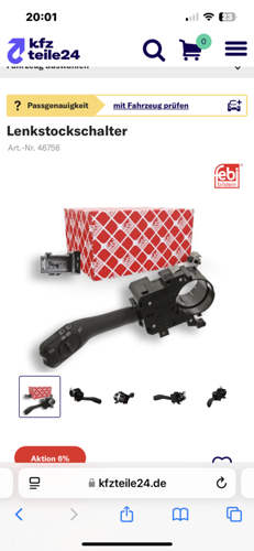

Also kleines Update
Ich habe versucht gehabt es zu reinigen hat aber leider nichts gebracht somit habe ich einfach den Lenkstockschalter neu gekauft (siehe bild) funktioniert genau wie davor auch nur das die tasten außen nicht funktionieren was ja eigentlich nicht schlimm ist da diese sowieso vom lenkrad bedient werden.
Danke für eure hilfe und sorry für das späte update ??
Bild #211480712
Falschen Schalter gekauft, wenn das Auto MFL hat...
Das ist richtig, den richtigen der ursprünglich verbaut ist den gibt es ja nicht mehr als NEU so zu kaufen deswegen wurde ja dieses thema am anfang geöffnet da ich wissen wollte ob der den ich jetzt gekauft habe funktioniert als alternative.
Jetzt kann ich sagen ja der funktioniert deswegen das update von mir falls jemand das selbe Problem haben wird
