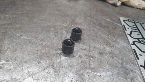

Was wurde gemacht:
Getriebeölspülung mit Shell Frischöl ohne Reiniger
Mechatronik demontiert. Dichtungen und Dämpfer ausgetauscht.
Befunde: siehe Bilder
Dichtungsplatte mit ersten Auflösungserscheinungen an den Dichtflächen. Aber laut Meister absolut im Rahmen.
Dämpfer wie neu...tipptopp
Öl: dunkel aber noch transparent (vergleichbar mit Motoröl das 500km nach Wechsel in nem Diesel lief). Leider gab es keine klare Flasche. Geruch leicht verbrannt. "Schon gut dass es raus kommt aber dringend wars nicht" Aussage Meister. An den Magneten feiner Abrieb erkennbar aber alles normal. Un der Menge absolut unkritisch. In der Ölwanne praktisch kein Schlamm zu erkennen.
Fazit:
Eine Veränderung im Schaltkomfort ist nicht zu spüren. Einzig das Anfahren geht jetzt mit weniger Hemmung. Das losrollen beim Bremsen lösen geht minimal flinker. Leichtes Gas anlagen führt zu sofortigem Vortrieb was mit einem Anfahrruck verbunden ist, den ich vorher nicht so wahrnahm. Vermutlich weil ich aus Gewohnheit zuviel Gas gebe und die Reaktion ungewohnt ist. Verbrauchsmäßig wage ich keine Aussage. Dafür muss ich erstmal meine Pendelstrecke fahren. Man könnte sich aber einbilden dass er in der Schubabschaltung/Rekuperation besser rollt.
Wenn man sich die Aussage BMW Lifetimeöl und ZF"80.000 bis 120.000" anguckt, dann würde ich amhand des Befundes sagen die Wahrheit liegt ziemlich genau in der Mitte. Lifetimeölfüllung...naja...wenn man 200.000 km als Lebensdauer eines Autos ansieht. Das tue ich nicht. Da geht noch wesentlich mehr. Wenn man mehr will...machen.
80 bis 120k ist aber auch sehr...umsatzorientiert von ZF. Mag sein dass das schon passt wenn man den ganzen Tag tierisch schwere Anhänger durch die Botanik zerrt. Ansonsten ist das vollkommen übertrieben. 150.000km erscheinen als geeignetes Intervall. Vllt auch 180.000 wenn man nicht ständig mit erhöhtem Fahrwiderstand (hänger/volle Ladung bergauf) rumfährt.
