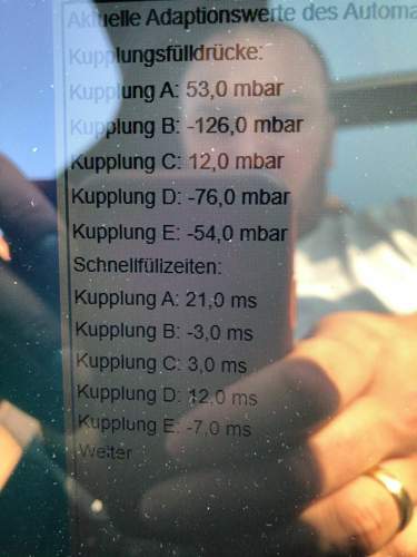

Hallo
Berichte auch kurz von meiner 5er
530D F11 Bj. 2016 mit aktuell 195000km
Schaltet sauber durch
Poste noch zusätzlich ein Bild, Evtl kann es ja einer beurteilen!
