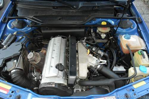

Große Preisfrage. Habe heute einen Benzinschlauch gewechselt der so ausgesehen hat.
Undicht war er nicht und er läuft auch sehr nah an meinem Turbolader entlang. Kommt das von der Hitze des Turboladers, oder ist das eine Folge des Kontaktes von Ethanol.
Den Schlauch hatte ich letztes Jahr gewechselt mit dem Benzinfilter.

da der Schlauch ja dicht ist und von außen porös / gerissen ist, wird es wohl nicht vom Ethanol kommen...
VG
Matthias
Nein.. von innen scheit der OK zu sein. Diese Benzinschläuche sind ja nicht nur einlagig sondern mehrlagig aufgebaut und bis der durchreißt dauert das wohl noch etwas.
Da muss ich wohl doch noch ein Hitzeschutz im den Schlauch machen, so wie das Original ist.

Ich würde auch behaupten,das die Risse wohl eher von der Temperatur des Turbos kommen.
Da ist allen Anschein nach,der Weichmacher raus,wie auch immer !?
Ansonsten würde es ja bedeuten,das der Schlauch von Aussen ständig
nass war,oder ?! Vielleicht meldet sich Hacki81 noch dazu ?
mfg trixi1262

Die Beschädigung geht nur bis zur ersten Schicht, die wohl auch eine Hitzeschutzschicht ist.
Als ich Ihn abgezogen habe war die innere Schicht noch sehr flexiebel. Da sieht der Schlauch noch sehr gut aus.

Wenn du schon sagst, dass der schaden von aussen nach innen vorgedrungen ist, wird's wohl kaum am ethanol liegen - das ja bekanntlich innen langfließt... Das is aber nur ne kleine logik-übung, und nicht unbedingt technisch fundiert. Zumal du das zeuch ja jetzt nun wirklich noch nicht lange tankst. (Abgesehen vielleicht vom E5 vorher)
Könnte ja auch sein dass das ethanol durch die inneren schichten durchdiffundiert, aber nur die äussere beschädigt oder so.... Aber ehrlichgesagt glaube ich eher daran dass das einfach nen schlauch niedriger quali war. Die hitze vom turbo tut da den rest.
Am besten wirds wohl sein wenn du den ersatzschlauch etwas weiter vom turbo entfernt verlegst, wenn das irgendwie geht. Ich stell mir das nicht so lustig vor wenn da ein schlauch neben dem turbo reisst und ein strahl sprit drüber ergießt... Das dürfte dann aber wirklich für nen hollywoodreifen boom-effekt sorgen 😁
Das ist schwierig. Dann müsste ich komplett neue Leitungen verlegen. Original ist da ein Hitzeschutz um den Schlauch.

Joa da wird dem Schlauch schön warm. Insbesondere wenn man sein Atuo doch mal die Sporen gibt.
Danke für die Photos, aber kannst du ihn AUFSCHNEIDEN? Also der Länge nach halbieren.
Das wäre viel interessanter. Dann könnte man erkennen wie er innen aussieht.
Im übrigen sahen so auch die Schläuche in meinem Golf aus, die keinen Kraftstoff führten.
Nach über 10 Jahren wird auch Gummi mal gammelig. Ich lade nacher mal das bild hoch 😁
Das waren die Schläuche für die Regellung des Ladedrucks.

Muss ich mal morgen machen. Mein Schlauch ist etwa 1 Jahr alt. Ich habe aber noch genug Reserve, da ja immer nur 20 cm brauche davon.
Danach kommmt einer mit Hitzeschutz dran 😁 Diese Schläuche kosten ja nichts...
So und nun der Schlach von innen....😁
Benzinschlach
Benzinschlach
AAN Motor
Ich würde sagen, unauffällig. Die beschädigte stellen sollte vom aufschneiden kommen?
