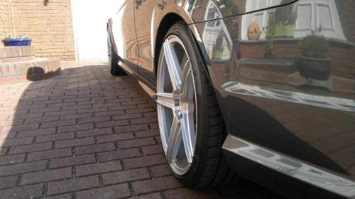

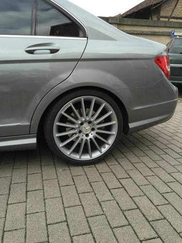

Fahre auf meiner C-Klasse die Styling V von AMG mit Sondereintrag. 255 30 ZR19 91Y, 9 x 19 ET 54
235 35 ZR19 91W 8J x 19 et 45. Die passten zwar ohne Probleme, hinten ist aber nicht mehr viel Platz!

Danke schon mal für´s Bild Pfand-inkasso.Kann damit ungefähr einschätzen wie es hinkommen könnte. Aber wenn du schon 9x19 ET54 hast passen bei mir 9,5x19 ET45 niemals drauf oder? Ich hätte ja dann bei einer ET45 0,9mm mehr nach außen + die 0,5J sind ja auch nochmal 1,27cm Felgenbreite mehr und somit wären es ja dann 2,17cm mehr. Oder spielt da die Reifenbreite ne wichtigere Rolle. Oder past meine Rechnung gerade überhaupt nicht? Korrigiert mich wenn es der Fall ist. Ich würde gerne die KV1 von MB bestellen könnte aber jedoch die ET höher auswählen denk ich mal. Müsste nochmal nachfragen. Oder hast du eine verbreiterung bei deinem? Dann würden sie ja erst recht nicht passen mit ET45. Übrigens kommt ja noch ein Fahrwerk rein aber ein Gewindefahrwerk hab ich da ja auch noch spielraum.
