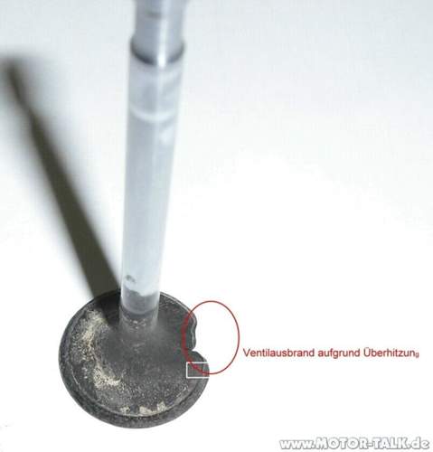

Leute leute, bevor ihr anhand von Bildern euch irgendwie verrennt, das was hier geschrieben wird stimmt nur zum Teil!
1. Der Motor ist gasfest, Ventile, die durch den Gasbetrieb geschädigt wurden, sehen anders aus (Ventilsitz im Kopf und am Ventil zeigen dann über die Querfläche einen endeutig runden einbrand). Dies weisen aber die im Bild gezeigten Ventile und Sitze nicht auf.
2. Der Kompressionsverlust bei diesem Motor beruht eindeutig auf zu verhaltene Fahrweise (dieses Phänomen können wir bei den 4 Zylinder Mercedes Kompressormotoren -272er- feststellen, wenn die stets im Bereich unter 4500 U Min gefahren werden) denn bei diesen Motoren drehen sich die Ventile erst bei Drehzahlen jenseits der 4500 U Min durch Eigenschwingungen und erst durch die Ventildrehung kommt es zur Selbstreinigung der Ventilsitze. Es ist eindeutig feststellbar, daß wir Schmutzeinschlag an den Sitzen haben, welcher für die Undichtigkeit verantwortlich ist.
Ich habe einige umgerüstete 272er Mercedesmotoren in der Kundschaft, einige hatten schon Zylinderaussetzer und leuchtende MIL, allein der Rat, den Wagen mal 1000 km. im Benzinbetrieb und höheren Drehzahlen/Lasten zu fahren löste den Selbstheilungsefekt aus, die Ventile reinigten sich durch die Eigendrehung und der Motor lief wieder im wie gewohnt.
Die Ventilsitze im Zylinderkopf und an den Ventilen zeigen auch keinen Einbrand, die Sitze sind auch noch blank (bei Mikroverschweissungen am Sitz ist dieser kohlschwarz), lediglich einen Rückstandseinschlag im Sitz ist zu erkennen.
Moderne Motoren sind eben auf das gesammte Drehzahlband und auf Mischbetrieb konstruiert, sehr verhaltenes Fahren (Drehzahlen unter 3000 U Min) zerstören diese genauso wie übertrieben hochtouriges Fahren. Es ist wie im normalen Leben, das gesunde Mittelmass ist hier gefragt, hochtouriges Fahren fördert den Selbstreinigungsefekt des Motors und der hohe Abgasstrom befördert den Drek dann aus dem Motor raus.
Jedenfalls ist der Schaden anhand den gezeigten Bildern kein gastypischer Schaden und eine forsche Fahrweise über 1000 km hätte den so wie es ausschaut wieder hergestellt ohne den Kopf abzubauen.
Hat wer Fotos von Gasschäden?
Viktor
Die Ablagerungen auf dem Ventil sind völlig normal und müssen sein. Die Abschirmkappen sind vollkommen in Ordnung.
Auf den angefügten Bildern ist ein gastypisch geschädigtes Ventil zu sehen.
