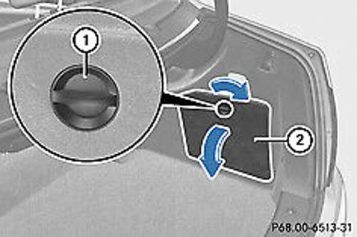

Sieht ganz nach einem Elektrik-Fehler aus.
Nur woher dies genau stammt ist so schwer zu sagen. Kann an Feuchtigkeit im Sicherungskasten liegen. Ist eventuell mal eine Wäsche im Motorraum durchgeführt worden?
Wäre jetzt noch von Interesse ob ESP, Reifendruck und Tempomat auf einer Sicherung liegen. Da kann ich erst heute am Abend schauen.
Jens
HINWEIS aus der BA:
! Achten Sie darauf, dass bei geöffneter Abdeckung keine Feuchtigkeit in den Sicherungskasten gelangen kann.
! Achten Sie beim Schließen der Abdeckung darauf, dass diese richtig am Sicherungskasten anliegt. Sonst können eindringende Feuchtigkeit oder Schmutz die Funktion der Sicherungen beeinträchtigen.
Sicherungen-kofferraum
Sicherungen-motorraum

Wie geschrieben kommt der Fehler selten vor. Die Sicherungen können vorne im Motorraum oder Fahrerseite in der Abdeckung sein.
Auch schrieb hier ein User wegen Batteriekraftmangel kann so etwas auch sein.
