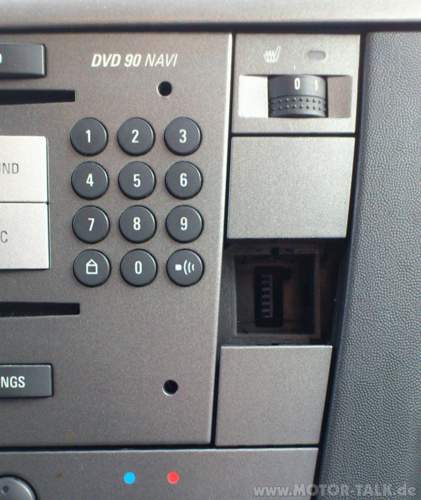

Ich habe gehört das man die ESP taste nachrüsten lassen kann und das alles auf kosten des FOH? Stimmt das??

Da funktioniert ja alles wie es soll, der Kabelsatz lag also schon entsprechend.
Glück gehabt und Geld gespart;-))
Bei Flisheck bzw GTS ist die leitung vorhanden.
Nein, das kann man nicht verallgemeinern! Mein Fließheck ohne GTS Bj. 2008 hat die Leitung nicht. Sie liegt vom Steuergerät bis zum Multistecker im Fahrerfußraum. Von dort aus ist nichts mehr. Hängt also von der Ausstattungsvariante ab. Bei mir ist 2xSitzheizung, PDC und Warnblinker in der Mittelkonsole und auch nur diese Leitungen liegen - leider!

Genau darum geht es ja auch.. Nur bei Flisheck und GTS ist die strippe da und bei anderen nicht!!
In mitelkonsolle ist wieder was anderes, ist ja von der austattung abhängig!!
Das sind zwei verschiedene paarschuhe.
Wir reden wohl gerade etwas aneinder vorbei? Bei meinem Fließheck liegt das Kabel eben nicht vollständig! Es endet im Fahrerfußraum, der TE berichtete aber davon, daß er nur den Schalter einklicken mußte, demzufolge lag es bei seinem FL Fließheck auch schon zum Armaturenbrett/Mittelkonsole inkl. Stecker!

Das ist der unterschied zwichen den GTS+Fließheck und dem Rest keitung Zwische ABS-Steuergerät und X1 Stecker.
GTS und Fließheck unterscheiden sich von einander das bei GTS nur der Taster rein mus und bei dem Fließheck kabel geprüft werden muss ob es da is und rischtig verdratet, da es auch für das el. Sonnenrollo vorgesehen ist.
Bei allen außer GTS ist vollverdratung von Mittelkonsolle austattungsaphängig.
Ich hatte bei beiden Signum ´BJ06 und BJ08 vollvorverkabelt.
Bei denn bisherigen Nachrüstdiskussionen ging es immer um die Leitung zu dem Steuergerät, da es das schwiriges teil bei der nachrüstung ist. Fängt ja schon beim PIN besorgen und dann auch die leitung bis nach steuergäret zihen.
Genau das habe ich angesprochen und nicht das es zwangsweisse vorverkabelt ung für den schalter gibt, das sieht man ja wenn die abdeckung runter ist.

Ich hab nen GTS von 2003 und bei mir ist die Taste auch nicht vorhanden und wenn ich die Abdeckung entferne liegen auch noch keinerlei Kabel oder Steckverbindungen.

Bei Signum geht es nicht Plug&Play.
Wenn hintr der Apdeckung Blauer stecker vorhanden ist dann muss 1 leitung von X1 PIN26 bin zum ABS Steuergerät gezogen werden PIN3. Und dann noch Masse leitung an X1 PIN25 gelegt werden.
Bei GTS ist ESP/OFF Taste serienmässig vorgesehen, wurde aber bei einigen vergesen.

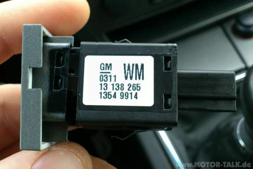

Teilenummer ESP-Taste FL:
13138265

Keine von beiden wird passen. Du kannst zwar die Sporttaste unten rechts einbaen, muss aber den taster sowie die leitungen dahinter anpassen. Taster ist anders aufgebaut da der ja direckt an BCM angeschlössen ist und normallerweise von BCM auch ausgewertet wird.
Warum so unständlich die Taste kostet 25-30 EUR bei foch teilemummer 13131965
