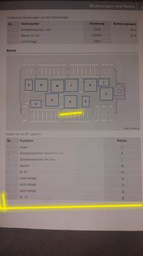

Leider NEIN :-/ habe "Klemme15R" Relais lt. Plan (siehe Foto) ausgetauscht. Orignal bei MB bestellt 21€ aber leider unter 4°C das gewohnte Problem mit kurzen Aussetzer und allen Folgeproblemen. (Sicherungskasten im Motorraum)
@StefanVklasse: ist das gelb markierte das Richtige gewesen?

Ja genau das Relais hab ich getauscht. Danach bei unter 4 Grad Probefahrt gemacht und keine Auffälligkeiten. Im Moment sind es bei mir 10 Grad Plus und leider kann ich nicht sagen ob es ein einmaliger Erfolg war oder ob das Problem weiterhin besteht. Falls jemand Ideen hat immer her damit. Es sieht so aus als würden die Temperaturen weiter steigen also ist ein weiterer Test erstmal nicht möglich.
