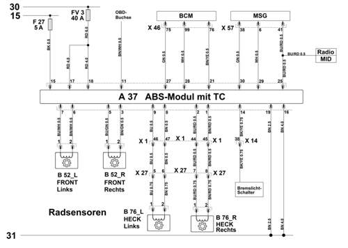

danke für die Aufnahme. Ich habe folgendes Problem, meine ESP Lampe leuchtet. Ich habe das Auto bei Opel in der Werkstatt gehabt zum Auslesen und folgende Fehlermeldung bekommen.
C0161 Nicht vorhanden Bremslichtschalter Stromkreis Funktionsstörung. Der Bremslichtschalter wurde schon getauscht ,aber die ESP Lampe leuchtet immer noch. Hat jemand eine Idee was das noch sein kann.

Aber wenn es laut Firma nicht am STG mit C0161 liegt, die Kabel hinten Heckklappe in Ordnung und die Leitungen von Anschluß zu MSG und Schalter zu MSG in Ordnung sind, dann bleibt ja nicht mehr viel über.

signalspannung am Motorsteuergerät und ABS Steuergerät Korrekt, d.h.: unbetätigtes bremspedal-> 0V am Motor Pin: 5, ABS Pin: 30 und 12V auf dem Motorstg. Pin: 13 (Bremsschalter 2) und alle signalspannungen umgekehrt wenn Bremse betätigt.
PIN 30 am ABS-Modul ist der falsche PIN !!!!
Der PIN 30 ist GRÜN und CANBUS-Leitung !!!
Es muss am PIN 14 gemessen werden,ob Spannung anliegt bei getretener Bremse !!!
Siehe Pinbelegung von mir für ABS-MODUL und Schaltplan MERIVA A bzw. Schaltplan-Auszug im Anhang !!
Und Signal-Spannung gibt's da nicht !
Das heisst einfach : Spannung 12 Volt liegt an oder Spannung liegt nicht an.
Dann ist:die Spannung 0 Volt !
Dein Schrauber soll sauberes Bild vom ABS-MODUL-Stecker posten und den PIN markieren,den er für den PIN 30 gehalten hat.
Der Verdacht ( zumindest ist das mein Verdacht )liegt nahe,dass er den Stecker garnicht abgezogen hat zum Messen,weil schwer zu erreichen und einfach ne falsche Angabe gemacht hat.
Oder er blickt bei der Pinnummerierung nicht durch.
Dann kann man immer noch die Kappe vom Stecker entfernen,wenn man nicht faul ist,und das Schwarz-Gelbe Kabel am PIN 14 suchen.
Schaltplan Bremslichtschalter ABS-Modul

Ich hab nur Schaltplan vom Vorfacelift mit ESP.
Wenn es beim Facelift Änderungen gab ,dann ist Hängen im Schacht.
Was ich auch alle Fälle brauche, ist ein sauberes Foto vom Stecker des ABS-Modul mit Kontakten.
Das soll mal Dein Kumpel reinstellen.
