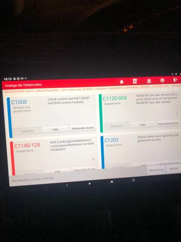

ich muss meine Mercedes Benz C-Klasse W203 zum TÜV bringen, will aber vorher noch die nötigen Mängel selber beheben. Das einzig wirkliche Problem laut einem Gutachter ist das ESP, welches folgende Fehler bei der Auslese rauswirft:
C1000 Check control unit N47-5(ESP and BAS control module).
C1120-004 N64(ESP yaw rate sensor):Zero point offset error of component N64(ESP yaw rate sensor)
C1140-128 N49 (Lenkungswinkelsensor): Lenkungswinkelsensor ist nicht initialisiert
(Sind unten als Bild auch nochmal angefügt)

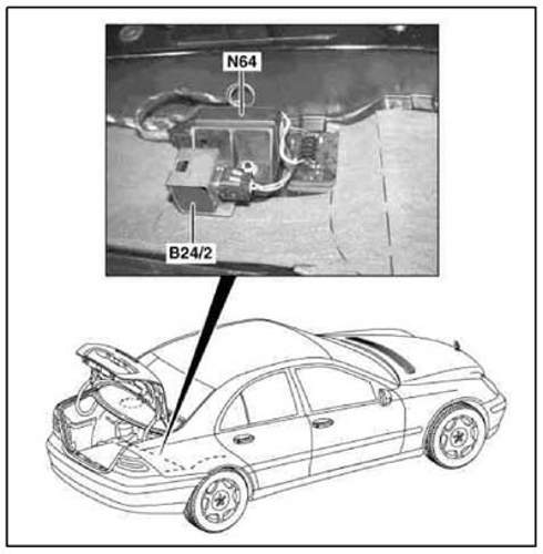

Dann den Drehratensensor A0035422318 im Kofferraum (?)

Ich würde vermuten das C1000 der Folgefehler von C1120 ist. Würde mich somit zuerst um den Sensor kümmern.
PS: Meine MB Werkstatt mach nix umsonst
Gale-B: Ich nehme an, mit Sensor meinst du N64.
Nun, ich hatte bei meinem Problem in der Tat mehrere Fehlercodes, und das über die Zeit ab Auftreten des Problems bei 3 verschiedenen Diagnosegeräten. Es war immer c1120 dabei, dann aber auch c1149, und gelegentlich weitere.
C1000 wurde nie angezeigt. Also als "Folgefehler" unwahrscheinlich. (Diagnosefoto).
c1120 betrifft den Drehratensensor, und nach Einbau des Teils mit der richtigen Nummer (gemäss MB) war bei mir wie gesagt alles sofort ok.
Daraus folgere ich, dass der Fehler bei der ABS/ESP- Kontrolleinheit liegen könnte, und das wäre mit Sicherheit ganz besonders teuer. Anstelle des meines Erachtens womöglich fruchtlosen Versuchs, N64 zu tauschen, würde ich doch noch eine verlässliche Diagnose oder Offerte einholen, auch wnn das kostet.

Diagnose-esp-vor-rep-okt

Der Drehratensensor ist Nr N64, siehe Bild im Anhang zu meinem Post vom 10. Januar (Frage 1). In dem Post ist auch die Nummer, die bei mir die falsche war, aber (wahrscheinlich!) zu deinem w203 passt. Beim Ausbauen deines Drehratensensors kannst du aber vor allem auf dem Sensor in deinem Wagen die richtige Nummer finden (Frage 2).

Ist der "aufrecht" stehende Plastikkasten, der güldene ist Querbeschleunigung
Was Gale-B sagt, ist richtig.
Achte bei beiden Sensoren darauf, bei Ersatz die gleichen Nummern zu bekommen. Nicht alle Nummern passen zu allen Modellen.
Und sieh vor allem zuerst zu, ob das Problem verschwindet, wenn alle Kontakte intakt sind, und sauber.

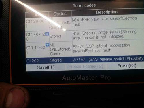

Ich habe jedoch noch eine weitere Idee bezüglich der Fehler. Auf dem Bild zu dem Fehlerspeicher kann man das leider nicht sehen, aber ich bin nochmal durch meine Galerie gegangen und hab ein Bild gefunden, was unter den Fehler "Gespeicherte" & "Aktuelle und Gespeicherte" anzeigt. Kann es evtl. sein, dass die Fehler einfach nicht mit dem Diagnosegerät, welches ich benutze gelöscht werden können, weil sie einfach gespeichert sind? (Bild ist im Anhang) Ich hätte Zugriff auf ein richtiges Mercedes-Diagnosegerät. Was meint ihr dazu?
Fehlerspeicher
Der Fehler C1000 ist als "aktuell und gespeichert" angegeben. In anderen Worten: Er kam schon früher vor, und er ist auch jetzt noch aktuell. Leider m.E. nicht einfach durch Löschen wegzukriegen.

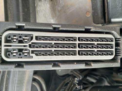

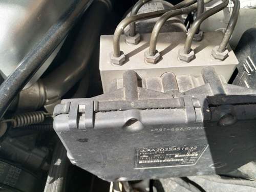

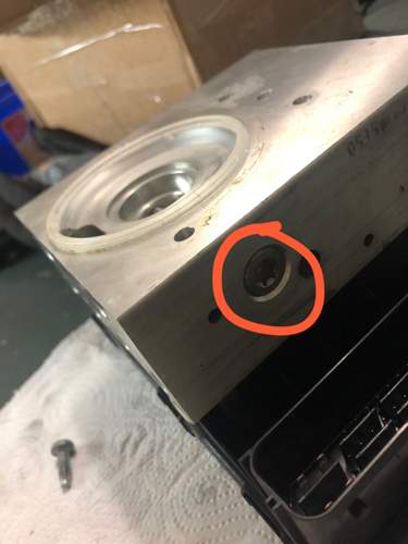

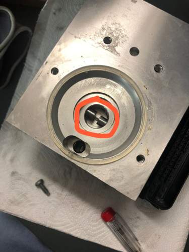

Er betrifft das Hauptmodul ABS/ESP, vorn links (Fahrtrichtung) im Motorraum. Das Modul lässt sich am Multistecker abkoppeln und vom ABS-Block trennen (Multistecker und 4 Torx). Letzteres aber habe ich mich noch nie getraut zu machen.
Im Internet gibt es Anbieter von Reparaturen bzw von Ersatzmodulen. Auch Reparaturanleitungen gibt es da, wenn du „n47-5 esp control unit“ oder „n47-5 esp Steuergerät“ eintippst. Teils in Englisch. Aber wie gesagt: Dieses Teil habe ich nie angerührt, ausser Kontakte einsprühen..
Hier noch zwei Fotos, vielleicht helfen die.
Steuergeraet-esp
Steuergeraet-kontakte
