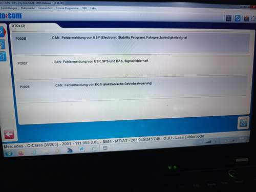

Hallo ich habe eine Cl203 Sportcoupé 2001 mit Automatik Getriebe und hoffe auf einen Rat.
Das Getriebe spinnt und springt teilweise wahllos hin und her und man hört es nur klackern und im Display springt zwischen Gängen hin und her.N/1/2/N/1/2 usw.
Woran könnte das liegen.folgende Fehler werden angezeigt siehe Bild.

Die Antwort steht doch eh im Fehlerspeicher.
Die Geschwindigkeit wird falsch erkannt, so weiss das Getriebe nicht, wie schnell das Auto fährt und schaltet deswegen hin und her.

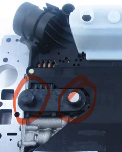

Das könnten aber auch die Sensoren auf der Steuereinheit im Getriebe sein.
Das kann man aber auch auslesen, ob das Signal unplausiebel ist
Also lt. Fehlermeldung EGS
Lt. Fehlerprotokoll ist es die EGS Getriebesteuereinheit
Das sind die Sensoren
Okay das hatte ich schon befürchtet das es an der EGS liegen könnte.
Sollte ich die Steuereinheit besser gleich komplett tauschen oder nur säubern bzw den von dir gezeigten Sensor erneuern?

Die unbekannte Übersetzung ist normalerweise die Platine im Getriebe, aber in Verbindung mit dem ABS Fehler würde ich zuerst nach dem ABS sehen.

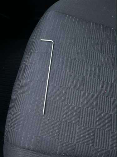

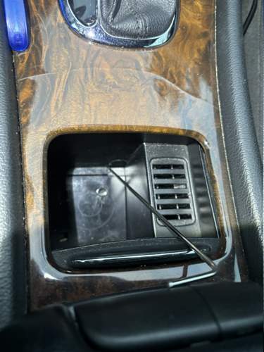

Im Handschuhfach in der Bordmappe gibt es einen gebogenen Schlüssel, mit dem kann man das Getriebe in „Null“ stellen bei ausgeschaltetem Motor , dann kann man das Auto mit einem Seil abschleppen bis 50Km.
Habe das auch noch nie gemacht aber in der Bedienungsanleitung sollte was darüber stehen
Vielleicht kann jemand die Vorgehensweise genauer beschreiben oder die SuFu benutzen.
Foto zwei beachten , warscheinlich muss der kleine Deckel in der Getränkeablage zuerst ausgebrochen werden
Edewolf55 liegt glaub richtig mit seinem Tip die Steuerplatine zu tauschen und neues Öl einfüllen.

Dann würde ich mal das EWM ausbauen und gucken, was dort an der Verbindung zum Getriebe nicht stimmt. Ansonsten per ADAC abholen lassen und zur Werkstatt. Deine Fehlerbeschreibung ist mehr als dürftig.
