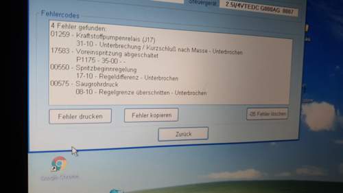

Ich bin eben nochmal eine Runde gedreht und jetzt steht auch was im Fehelespeicher. Nich wundern: Das Benzinpumpenrelais war vom entlüften noch gedrückt.
Werde mich dann morgen mal ans Einstellen machen.
