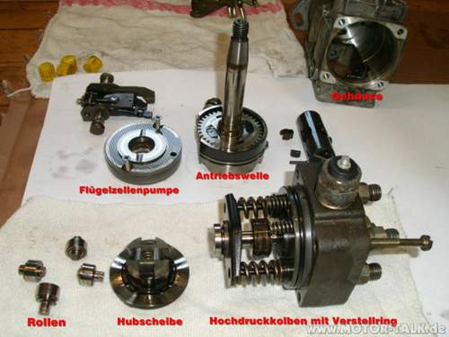

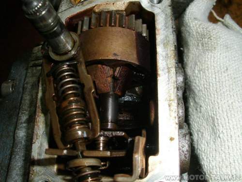

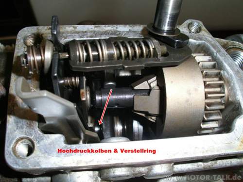

Wenn der Verstellring auf dem Hochdruckkolben festgeklebt/gerostet ist, dann kann die Drehzahl nicht geregelt werden.
(Auf dem Foto Hochdruckteil zwischen den Federn)
2k-bauteile-innen
Danke für Eure Tipps. Dann wird die ESP wohl raus müssen.
Komme ich an das Hochdruckteil, ohne die ESP komplett auszubauen?

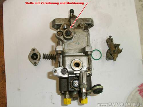

Du könntest den oberen Deckel (Inbusschrauben abnehmen) Dabei auf die Stellung des Gashebels achten. Auf der Welle ist eine Markierung, so daß beim Zusammenbau wieder die alte Stellung auf der Verzahnung ist. Dann kannst Du in das Innere der Pumpe sehen, ob die so aussieht wie auf meinem Foto.
Super. Danke
Wenn der Hebel um einen Zahn vor oder hinter des alten Stellung liegt, läuft er zu hoch, oder hat keinen Leerlauf/geht aus.
