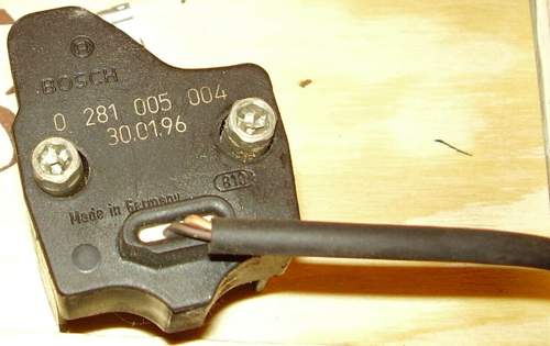

Hier mal ein Bild, ich habe das ganze mal Farbig makiert damit keine Missverständisse auftreten.

hab ich mir doch gedacht du hast eine ESP mit Elektronik,für diese ESP brauchst auch noch ein Steuergerät...hast du das?
Der Kasten der über dem Abschaltventil sitzt der muß wech,entweder Werkstatt oder mit Gewalt.
Das untere ist der Impulsgeber(gelb) und das andere das Magnetumschaltventil(grün)

wenn du dich doch dazu durchringen kannst wäre das thema durch.

sieht der kasten so aus ? Bild
darunter ist das Abschaltventil
das kabel was vorher am JX war,dort anschliessen.
alle anderen anschlüsse ignorieren ,auch den steuerkasten nicht einbauen.
starten und losfahren.
hab ich so mit meinem golf III gemacht. er läuft super.
nur mut, einfach testen
Esp
ging bei mir auch, musste nur den automatischen Kaltstartregler etwas zurückschrauben. Sonst alles perfekt!
