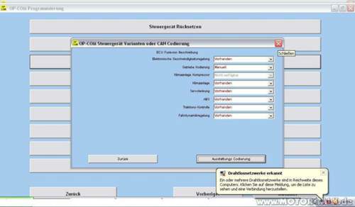

Selbst wenn ein Häckchen bei "nicht vorhanden" gesetzt ist, bleibt die TC aktiv. Wäre sie ganz aus, würde auch die Lampe bei durchdrehenden Rädern nicht angehen. Die TC beim Vectra C funkt halt nicht mehr so rigeros dazwischen wie die bei den Vorgängern, sie lässt mehr Schlupf zu, was ja nicht verkehrt ist. Auch wenn man scharf anfährt und stark beschleunigt, greift sie spät ein. Drehen im Schnee beide Vorderräder annähernd gleich schnell durch, regelt die TC übrigens auch nicht, sollte ja klar sein 😉
Original geschrieben von assiBa
wo find ich das mitm OP-COM?
In der Variantenkonfiguration des ABS Steuergerät, glaube ich... Bin mir aber nicht zu 100% sicher.

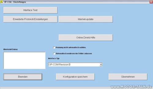

Ich habe heute mal nachgesehen wo man die TC freischalten kann!
Im Motorsteuergerät habe ich in der Variantenprogrammierung die Traktionskontrolle gefunden, bei mir war sich auf nicht vorhanden gesetzt, habe diese dann auf vorhanden gesetzt, es hat sich aber nichts geändert.
Wenn ich in das ABS Steuergerät gehe, dann findet das OP Com nicht die richtige Kennung, weiß jemand wie ich diese rauskriegen kann, ansonsten komme ich dort nicht zur Programmierung.
P.S. Ich finde auch dass die TC eigentlich sehr gut arbeitet und nimmt bei mir kaum Leistung weg, trotz allem danke ich DreamCatcher88 für die Anleitung.
Gruß Jan
Motor-stg
ahst du in den einstellungen vom interface nen hacken gesetzt bei "kennun nicht automatisch erkennen" oder so ähnlich ?
weil sonst erkennt der interface das immer autoimatisch
In der Einstellung des OP Com ist bei mir der Haken raus (Kennung nicht automatisch wählen).
Also daran kann es nicht liegen...
Gruß Jan
Einstellung
