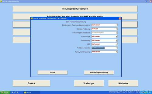

vielleicht könnt ihr mir weiterhelfen. Als ich heute mal mit den China-Kracher nachsehen wollte, ob Fehler abgespeichert sind, ist mir in der Programmierung des Motorsteuergerätes (ECU) aufgefallen, das die Traktions-Kontrolle auf "nicht vorhanden" steht (siehe Bild im Anhang).
Wenn jemand von euch einen 1.9 cdti mit 150PS und Schalter hat und auch den China-Kracher, vielleicht kann er mal nachschaun, was bei ihm steht.
Wie schon einige Beträge zuvor von mir geschrieben, habe ich das Gefühl, das meine TC kaum den Motor runterregelt. Auf verschneiter und glatter Fahrbahn kann ich Gas geben, Räder rehen durch und obwohl im Kombiinstrument die ESP-Leuchte blinkt, wird die Motorleistung nicht runtergeregelt.
Motorsteuergeraet
Wieso eigentlich immer auf die arme Motorleistung? 🙂 Wie genau das ESP jetzt im Detail regelt, kann ich zwar nicht sagen, aber es drosselt nicht automatisch immer die Motorleistung, es kann auch bis zu 3 Räder gezielt abbremsen, ohne Motorleistung wegzunehmen...
