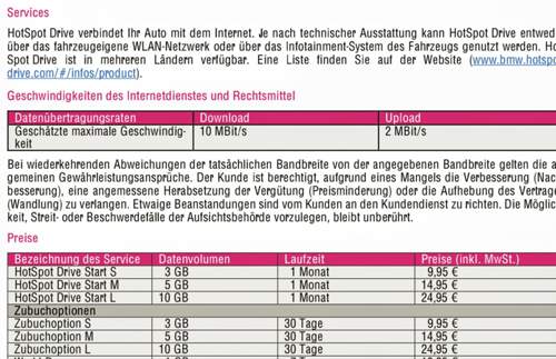

Hat jemand von Euch ein Info ob das mit der eSIM im G31 FL (BJ2021) funktioniert bzw. wie man herausbekommt ob es geht?
Ich habe die Info zwar in der App bekommen, bin mir aber unsicher und bevor ich eine persönliche eSIM bei T-Mobil bestelle hätte ich gern gewusst ob es geht.
Wenn ich es richtig verstanden habe, dann kann man die eSIM zu seinem bestehenden Vertrag dazu bestellen und muss nicht die Buchung über die Hotspot-Funktion von BMW machen, die ja zugegebenermaßen unangemessen teuer ist für das zur Verfügung gestellte Datenvolumen.

Der TO spricht von der eSIM, auf die man einen Tarif nach Wunsch anmelden kann, im aktuellen 5er sind aber keine eSIMs verbaut, sondern europaweit normale M2M-SIM-Karten des österreichischen Betreibers "Magenta Austria" und auf die kann man das BMW/Telekom-eigene Wifi-Produkt anmelden, von dem du sprichst. Das funktioniert eh schon seit 2017, seit es den G30 gibt.
eSIM-Module sind erst Bestandteil ab der ID8-Hardware, die dann im Nachfolger verbaut sein wird.
In meinem ist keine Simkarte eingebaut. Zumindest hab ich da nirgends etwas eingesteckt. In der App steht auch esim und genau da hab ich angefangen. Keine Ahnung was da jetzt anders ist aber es ist definitiv eine esim auf die ich den avertrag buche! Vlt. Verstehe ich da auch was falsch…
In allen ID/6 und ID7-Modulen sind - unzugänglich für normale User - 2 SIM "normale" SIM-Karten verbaut. Über eine läuft die ganze Telematik samt Notruf und über die andere Daten. BMW und Telekom bieten basierend darauf gemeinsam ein Produkt an, das dir die eingebaute Daten-SIM für eine privaten Hotspot zur Verfügung stellt - zu diesen recht teuren Tarifen. Das gibt es seit 2017 und genau das hast du gemacht.
Als ID7 oder gar ID6 entwickelt wurden, waren eSIM-Module noch nicht ausgereift genug, darum hat man noch mit physikalischen SIM-Karten geplant.
Was der TO will und was ihm offenbar in der App angeboten wird, ist, einen eigenen Tarif seiner Wahl anzumelden und nicht eines dieser vorgegebenen teuren Tarife von BMW/Telekom zu nutzen. Das bieten auch Hersteller an, BMW beim aktuellen 5er bei ID6 und ID7 nicht. Genau darum geht's. Ab dem ID8-Generation sind eSIM-Module drin und dann sollte das möglich sein.

Siehst du schon richtig, dann schaue mal was der Vertrag kostet wenn der Gratismonat rum ist... ich habe da noch 50 Euro im Kopf.
Über andere Anbieter als die Telekom kostet so etwas 5 Euro.
Der Vertrag kostet je nach Volumen zwischen 10 und 50€. Aber wie gesagt ich sehe da eh keinen Sinn drin weil ich 10Gb Mal 2 auf dem Handy habe und meine Kinder aus dem Alter raus sind das die mitfahren. Diese Hotspot Geschichte stammt doch noch ist Zeiten wo nicht jeder ein internetfähiges Handy hatte bzw. Man diese nicht als Hotspot nutzen konnte...
