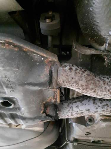

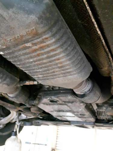

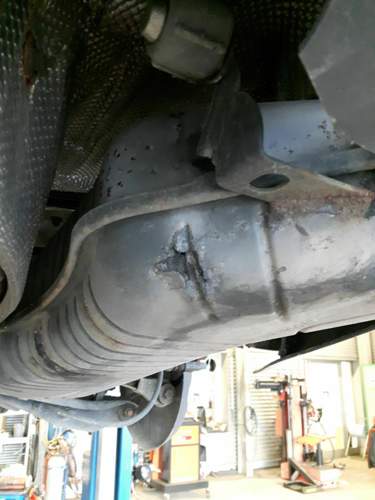

Moin Jungs,
war heute in der Werkstatt und dort haben wir gesehen, dass an meinem 2,7t der MSD und die beiden ESD inkl. Felxrohre am Ende sind.Komplett durchgefault und an mind. 3 Stellen offen...😰

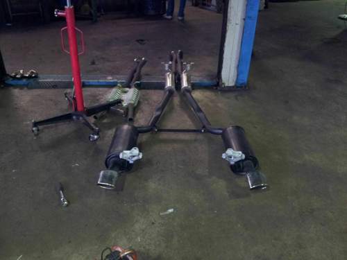

Naja, nach 15j und 270TKM hat die Anlage wohl ihren Dienst getan.Da ich möglichst was Normales möchte und nichts Krawallmässiges suche und mir ehrlich gesagt auch eine Orginal Anlage von Audi schlichtweg zu Teuer ist, habe ich Heute mal das Internet durchforstet.Soviel Auswahl gibt es für den 2,7t ja nun nicht, sodas ich letztlich mal beim 4,2l V8 gestöbert habe.
Daher meine Frage, ob man die ESD´s vom 4,2l V8 auch für den 2,7t hernehmen kann...?
MSD wird entweder ein durchehendes Powerrohr oder eben ein MSD aus dem Zubehör.Und weiß zufällig jemand wie groß der Durchmesser der Rohre generell ist, denn ich muss auch die passenden Flexrohre kaufen...😎
Wäre euch sehr Dankbar wenn ihr mir dazu mal ein bisschen Input geben könntet.Wenn es nicht allzu laut ist dann dürfte auch shcon was Sportzliches her, aber der eigendliche Fokus liegt auf Komfort...🙂

So am kommenden Samstag hohle ich die Anlage ab.Dann kommt sie ins Kellerchen und am Ende des Monats, wenn meine Werkstatt Zeit, hat dann kommt sie drunter....🙂
Bin gespannt und freue mich son bisschen wie nen kleines Kind auf Weihnachten...😁
Hab nochmal etwas nachgelesen und bin Soundtechnisch schon soooo gespannt...😛

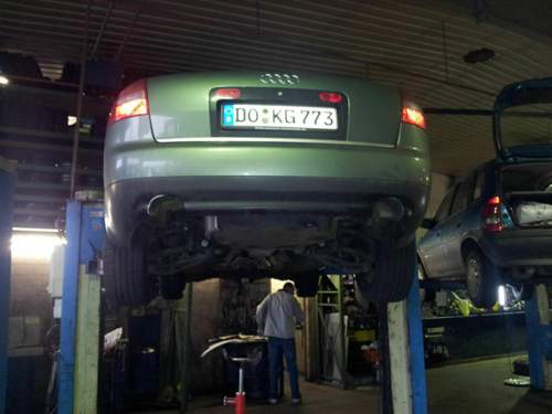

So Heute die Anlage abgeholt, passte gerade so in den Skoda Superb rein mit etwas Überedungskunst...😁
Vielen Dank nochmal an Fatjoe (Karsten) sehr angenemehr Kontakt und super netter Kerl....🙂
Soundfile folgt sobald sie drunter ist, kann aber noch ein paar Tage dauern...🙁

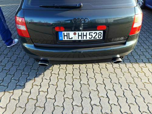

Hi Jungs,
so kurzes Update, die AGA ist drunter und hört sich absolut Cool an. Genauso wollte ich es haben, nicht zu laut und auch nicht zu leise, ein schönes dumpfes Blubbern...😛
Verlief soweit auch alles einigermassen glatt, aber die äußeren PDC Sensoren passen jetzt nicht mehr so wirklich, sodas wir diese erstmal rausgenommen haben.Da überlege ich mir noch was, will ja nicht drauf verzichten.Und das Schweissen der Flexrohre war ein absoluter Krampf, was sich VW/Audi dabei gedacht hat...😰
Aber jetzt ist alles dran und soweit auch dicht.Bilder sind erstmal nur vorläufige und am WE mache ich dann nen Soundfile, hoffendlich hört man da was drin...😛
Nochmal vielen Dank an alle die geholfen haben, besonders an Karsten und Scholli...🙂

Was mich auf den Bildern hier etwas überrascht ist, das die endrohre auch so weit rauskommen. Dachte der Avant hat ne etwas dickere stoßstange.
Hast den dicken denn schon mal richtig auf Temperatur gebracht? Dann wird's soundmäßig lustig. 😁😁
Hmm gute Frage ob die Stoß etwas dicker ist, k.a ehrlich gesagt...*kratz*
