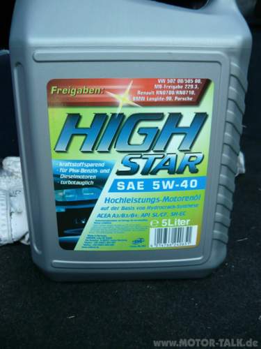

Mir fällt alles aus dem Gesicht.
Nimm mal 5W40.
Gibt es wirklich noch Leute die sich die Gülle (15/40) in einen Essi kippen
Highstar von Praktiker kostet 16,99 Euro, nicht viel mehr wie die Gülle vom 15 er Öl, aber erleichtert deinem Motor das arbeiten ungemein und könnte auch Deinen flatternden Leerlauf beheben
Oel

Kauf dir am besten zweimal 5 Liter Öl, die ersten fünf Liter für die ersten 1000km, sozusagen zum "freischlammen" und die anderen fünf Liter damit du eine sauberes Öl die nächsten 15.000km im Motor hast und nicht mit der "freigespülten" Brühe weiter fährst...
Filter nicht vergessen, ob du den jetzt auch zweimal wechselst, ich würde ihn erst nach der Spülung rausschmeissen.....
Ich halte grundsätzlich nichts von Motorspülungen mit entsprechenden Mitteln.....Ich würde es wie oben beschrieben machen.
Mir ist die Gefahr zu hoch, das es zu größeren Lagerschäden kommt und zu Undichtigkeiten an allen möglichen Stellen.....ich weiß hier gehen die Meinungen auseinander ob Sinn oder Unsinn, ich würde es nicht machen....
Hatte jetzt 5W40 Suppe reingekippt !! Hat sich aber keine Besserung ergeben...........wie auch......hab jetzt nochmal Zahnriemen und Markierungen überprüft und dabei festgestellt das er einen Zahn übersprungen, bzw. falsch von mir montiert wurde. Ok, alles nochmal abgebaut und richtig montiert. Nun beschleunigt er viel besser, aber das stottern hat er immer noch und im Standgas rennt er bei warmen Motor auch immer noch auf 1400 U/Min, bei kaltem Motor leichtes schwanken der Drehzahl, aber eben nur um 850 U/Min. Daraus werd ich einfach nicht schlau.....warum ??

Und ein sofortiger Wechsel von 15 auf 5W40 muss auch nicht gleich Erfolg bringen.
schon garnicht wenn man dieses Öl länger gefahren ist.
