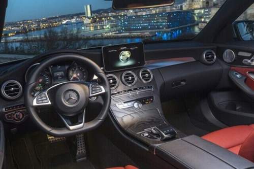

habe letzte Woche mein C-Klasse Coupé mit AMG-Line erhalten.
Also bei der Mittelkonsole kommt es mir nicht so vor, als sei das echtes Holz sondern eher eine sehr hochwertig gemachte Folie. Kann es sein, dass hier zum Modelljahreswechsel etwas geändert wurde?
Die Haptik bei den Autos in den Autohäusern, die da ja auch schon etwas länger dort standen, kam mir irgendwie anders vor.
In der Vergangenheit gabs ja mal Lieferengpässe bei dem Holz und Probleme mit kleinen Rissen gabs wohl auch. Weiteres Indiz ist, dass es jetzt beim Coupé auch in Verbindung mit der Serienausstattung bestellbar ist, was vorher nicht ging. Das weist ja auf eine wesentlich größere Verfügbarkeit hin.
Vielleicht schauen sich alle, die ihren 205er erst kürzlich bekommen haben, die Mittelkonsole mal genau an und posten mal ihre Meinung.

Das ist und bleibt ein echtes Stück Holz - in der Mittelkonsole und in den Türen.
Und das es mit der Serienausstattung jetzt auch verfügbar ist, liegt sicherlich daran, dass die Kunden gut und gerne auf die fiese Klavierlackoptik verzichten.
Hast du ein Foto gemacht ? Ansonsten ist es bei Mercedes Limos immer echtes Holz. Bei dem Geld und Folie - ich würde laut lachen.
Echtes Holz

Ja so ist es...Massivholz wurde im Auto eigentlich nur noch z.B. bei Lenkrädern, Handbremsgriffen u.s.w. eingesetzt
- Furnier ist aus Sicherheitsgründen bei einem Crash besser
- Furnier ist preiswerter (inkl. Verpackung, Lagerung, z.B. auf Rollen)
- Furnier ist einfacher zu kleben im Kunststoff Interieur Umfeld
- Furnier ist leichter u. kann sehr platzsparend u. extrem dünn verarbeitet werden
- Furnier "arbeitet" quasi nicht u. ist für die Verwindung im Auto besser geeignet
- Furnier ist biegsam u. im Interieur leichter anzupasen. Die Holzblätter können so auf die Trägerplatte der Zierleiste aufgelegt werden, daß eine durchgehende Maserung entsteht, siehe Bilder 1+2
Mercedes u. andere Hersteller bekommen dann vom Zulieferer Holzfurnier Ansichten, speziell für Automotive u. können dann sagen was sie möchten (Beispiel Bild 4).
