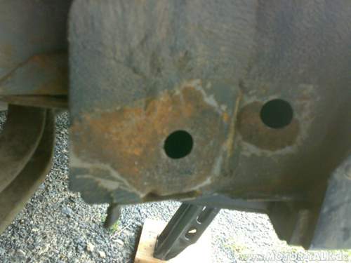

Da wo du unten am Schweller unter dem Unterbodenschutz den Rost hast,
das würde sogar ich als Roststelle bezeichnen :-)
Da werd ich wenn ich aus dem Urlaub zurück bin auch diese Stellen mal
unter die Lupe nehmen. So wie es aussschaut rostet es bei deinem
hauptsächlich um die Löcher, aus denen nach dem Lackieren die Brühe abläuft
und die mit diesen Gummistopfen verschlossen sind. Sehe ich das richtig?
Steht mir eine größere Checkaktion ins Haus.
So wie es scheint lohnt es sich auch mal die Stopfen rauszunehmen,
nachzugucken und dann wieder schlön dicht zu machen.
Dann werde ich das auch mal angehen! Besser zu früh als zu spät.
Die anderen Stellen sind imho allerdings Roststellen, die bei einem
annähernd 10 Jahre alten Auto auch einfach vorkommen können.
Ärgerlich, richtig. Aber nicht so völlig abwegig, dass man sagen könnte,
der Vectra B wäre ein großer Rostkandidat. Jedes Auto jeden Fabrikats
hat da so seine Schwachstellen. Leider.
jupp,die plasikstopfen sollstest du checken,die andere seite hab ich vor ein paar tagen freigelegt,siehe bild
wenn du noch nie nachgeschaut hast,isses jetzt ehh zu spät,kotflügel vorn,unten zwischen kotflügel und türkante,türkanten,radläufe hinten vorallen innen,türschlossfangbänder der c-säule usw.
wenn du risse im unterbodenschutz hast,lass den unterbodenschutz drauf,dann sieht es so aus wie bei mir😉
MFG
Radlaufinnenseite hinten rechts
Radaufhängung vorn rechts
MFG
mutig, du benutzt den mitgelieferten Wagenheber. :-)
