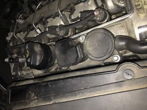

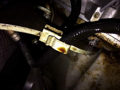

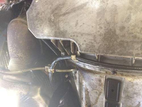

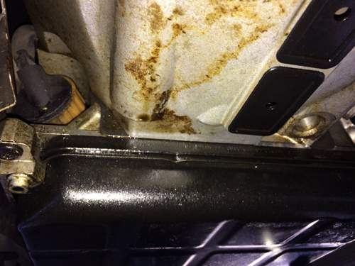

Ich habe jetzt die Verkleidung des Unterbodens entfernt und ein paar Fotos gemacht.
Jetzt habe ich ein paar Fragen: Meine bisherigen Fahrzeuge hatten die Ölablassschraube immer vorne weit unten, die habe ich jetzt nicht gesehen.
1. Ist das die Schraube, die ich blau eingekreist habe? Da hing ein Öltropfen dran und ich habe sie vorsichtig etwas weiter angezogen. Ihr seht ja wie viel Öl da überall ist, oder ist da normal?
Bisher habe ich jedoch nie nachfüllen müssen, bin aber nur 2000Km gefahren (die Ölwechsel waren direkt nach dem Kauf und beim Kettenwechsel)
2. Was ist der schwarze Kasten Ölwanne? Getriebeölwanne? und was ist das für eine Schraube, die ich orange eingekreist habe?
3. Kabel zum Abgassystem , ist das die Lambdasonde? Ist auch sehr verölt.
Man sieht auch das Öl an die Auspuffschelle gelangt.
Ich habe Ölstoppkabel verbaut und der Stecker am Steuergerät ist trocken.
Nachdem ich alles geputzt habe, riecht es weiterhin verbrannt. Vielleicht ist das Öl ja auch eine falsche Spur...oder es reichen halt ein paar Tröpfchen.
Es ist kein Ölfleck unter dem Wagen zu sehen, na ja hat ja auch die Verkleidungen. Ich denke während der Fahrt wird es vom Fahrtwind nach hinten in Richtung schwarzem Kasten gedrückt.
Hat jemand Ideen wo ich da ansetzen soll? Und was den Geruch sonst noch verursachen könnte?

Veröltes Kabel
Öl am schwarzen Kasten
Öl am Kabel 2

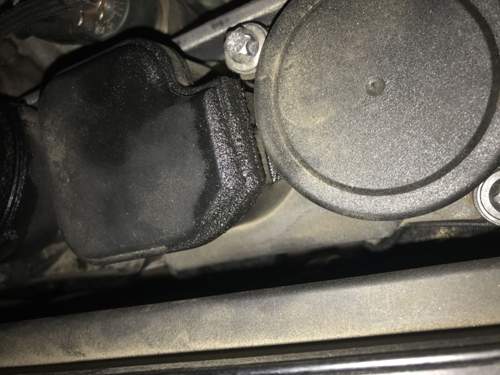

Ja hier sind die Fotos .
Deutlich am Rand des kleinen schwarzen Kastens ist der Ölaustritt zu erkennen. Da die Motorabdeckung unmittelbar darüber ist findet sich an der Austrittsstelle auch angesammelter Staub.

Ich werde das überprüfen, befürchte aber dass mir so viel Öl an der Stelle schon aufgefallen wäre. Ein so einfacher Defekt wäre schön.

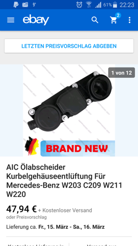

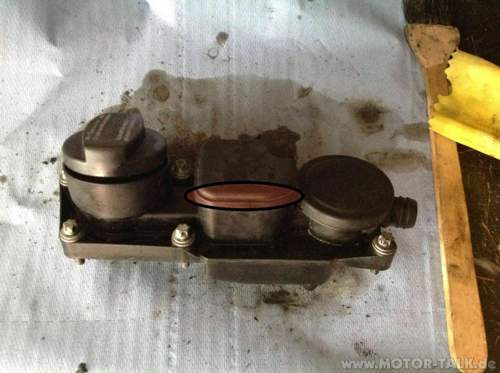

Das gleiche Problem hatte ich auch. Das ist der Ölabscheider (die Bilder mit den Plastik stopfen Oleinfulldeckel) MB Original 130€ bei Ebay 48 € bei mir waren es nur die zwei Dichtungen hab ich bei MB Original gekauft etwa 8 Euro.
Du musst den Motor mit Dampfstrahler reinigen und den Ölabscheider abschrauben und auf Risse kontrollieren ist er okay tust Du nur die zwei Dichtungen die Du vorher bei MB gekauft hast wechseln. Alles schön reinigen und dann etwa 100 km fahren und kontrollieren ob alles trocken ist. Wenn trocken, dann hast Du das Problem mit 8 € gelöst. Wenn wieder ölig dann kannst Du das Teil bei Ebay bestellen und die neuen Dichtungen umstecken.
Ich hoffe das ich dir helfen konnte.
