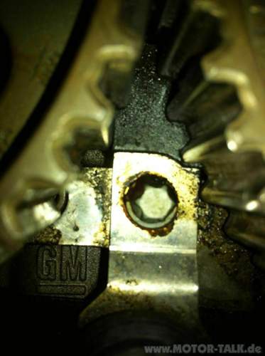

Ich war heute mal fleißig und wollte den NWS tauschen, doch leider stand ich dann vor einer unlösbaren Aufgabe am heiligen Feiertag.
Also wie beschrieben hab ich erstmal etliche Teile abgebaut und mich dann dem Zahnriemen Gehäuse genähert. Um an diesem vorbei zu kommen, entschied ich mich dann doch für Option B und hab es nach hinten gebogen. Einen freien Ausblick hatte ich zwar auf die Nockenwellen doch war es mir so gut wie unmöglich sauber an die Befestigungsschraube vom NWS zu gelangen.
Egal, Handy in die Hand und Bilder gemacht, bis ich das gute Stück finden konnte aber dann das. Jetzt sagt mir doch mal bitte einer was sich Opel dabei gedacht hat, warum nutzen die Kollegen denn diese äußerst ausgefallene Form des Schraubenkopfes. Leider hatte mein Ratschenkasten keine Nüsse für außenliegende Torx "Köpfe".
Kann mir von euch vielleicht wer verraten, um welche Größe es sich dabei handelt, würde auf nen 7er oder 8er Tippen, aber vielleicht weiß von euch jemand mehr.
Danke euch für die Hilfe und VG.
Benni
10744538-10205084803347737-29816175-n
Was sich Opel wo dabei gedacht hat???????????? Nur um dich zu ärgern.
Taste dich doch mal langsam ran, entweder ne normale 8er oder ne 10er passt.
Dann hast du schlicht und ergreifend keinen ordentlichen Werkzeugkasten 😁
Auftrag erledigt, der Vectra rennt wieder, NWS konnte auf den zweiten Anlauf mit korrekter Nuss getauscht werden. (Luftfilterkasten raus und dann konnte ich die Verkleidung weit genug zurück biegen und zack, der Rest war wirklich ein Kinderspiel)
Whobody, ich schick dir ma von meinem Kunststück noch ein paar Bilder zu, solltest aber auf jeden Fall noch den 8er "außenliegenden" Torx mit aufnehmen. Hab gestern bei meiner Befragen von zig Nachbarn und Kumpels feststellen müssen, dass dieser in vielen, sogar sehr vielen Werkzeugkästen fehlt. Vielleicht ist das wirklich ne spezielle Opel Geschichte, hatte bis gestern noch nie den Bedarf nach diesen Nüssen, egal ob an VW´s, Motorrädern oder Mountainbikes. Aber egal, schreib´s einfach mit dazu das sich der nächste das passende Werkzeug gleich zur Hand legen kann.

Hat er doch den 10er Aussentorx.
Das sind ganz normale Innen und aussentorx schrauben.
Kuck dir mal die Vielzahnschrauben bei Vw an.

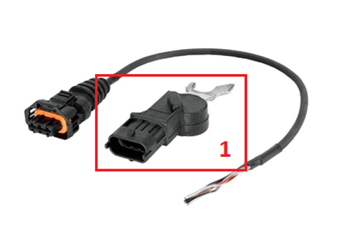

das Thema ist jetzt zwar schon eine Weile her aber ich möchte jetzt wegen meinem Problem kein neues Thema anfangen. Seit einigen Tagen geht meine MKL mal ein, und beim nächsten Start, oder noch während der Fahrt wieder aus. Nach dem Ausblinken kam heraus das es sich um einen Fehler des Nockenwellensensors (code 0340) handelt. Da der Motor aber dennoch wie zuvor läuft und auch nicht in den Notlauf geht, geschweige denn irgendwie unruhig läuft stelle ich mir nun die Frage ob das auch wirklich der ausgeblinkte Fehler sein kann. Kann es eventuell auch nur ein Wackelkontakt am Stecker sein oder ist es dann doch ein "Falscher Fehler" ??? Ich währe wirklich dankbar für jeden Rat.
Opel Vectra B Bj. 1996
X20XEV 2.0
Sobald die mkl kommt ist er im Notlauf, warum sollte er unruhig laufen?
Noch hat er den Kurbelwellensensor als Anhaltspunkt.
Wenn die Mkl an ist versuch mal bis 5000 zu drehen.
Du kannst es mit Kontaktspray versuchen, ist aber meist nur von kurzer Dauer.
Suche füttern ... oder in den FAQ gucken (Link in meiner Signatur)
Lesestoff für ein ganzes Wochenende.
Der effektivste Trick ist, sich einfach beide Stecker parallel anzulöten (so geschehen bei unseren X20...). Die Tauscherei läuft dann in 10min und man hat die Wahl zwischen günstigem Altbestand und neuem Stecker. In der Funktion ist's letztlich piepegal, und wer seinen Wagen halbwegs sauber hält, hat auch mit dem alten Stecker nicht mehr Probleme als mit dem neuen (die treten eigentlich nur auf, wenn der Ventildeckel im Öl schwimmt). Ich persönlich bevorzuge die alten Sensoren, da sich die Klammer deutlich leichter lösen läßt als die Plastezunge am AMP-Stecker.
Roman
PS: Der nicht benutzte Stecker muß übrigens schön eingetütet werden (kleines Skigel-Tütchen mit drin, fertig) - Thema Feuchte + Kriechstrom... Falls ich's nicht vergesse, mach ich die Tage mal'n Foto, wie sowas aussieht, wenn's vernünftig gemacht wurde. Das, was manche Hinterhofwerkstatt da beim Steckertausch zusammenfrickelt (teilweise nur verdrillt und nicht mal glötet, geschweige denn vernünftig isoliert!), bringt einen echt zum Ko... :-(
