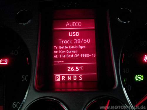

Die Lenkradfernbedienung wird voll unterstützt. Die Bedienung ist generell inuitiv
Erweiterte Anzeigen:
Bei Fahrzeugen ab Modelljahr 2008 wird die Temperatur der Climatronic und beim Einparken der Abstand zum Hindernis im Display angezeigt. Bei älteren Fahrzeugen sind diese Daten nicht im CAN-Bus des Fahrzeugs einhalten und können daher auch nicht dargestellt werden.
