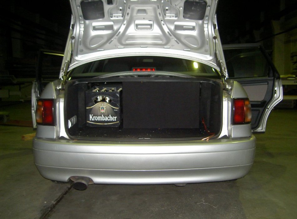

Erstmal nur ein Testgehäuse uns den Resten im Keller gebastelt. Ich habe mich selbst gewundert, dass fast jedes Brett fast gepasst hat :D Aber egal, soll ja nicht schön sein, sondern billig.
So sieht es im Auto aus.
Und der Port wird wieder an gewohnter Stelle durch die Hutablage pusten.
Erster Höreindruck: sehr positiv, gefällt mir echt gut. Die Chancen, dass dieses neue Konzept bestehen bleibst, stehen sehr gut. Wenn der Woofer eingespielt ist, werde ich mal ne vernünftige Kiste bauen.

was ich mich jetzt fragen muss:
kriegste da dann überhaupt noch ne kiste bier rein??? :D :confused:
4 sogar. Anders wäre es, wenn ich den 12"er genommen hätte. Dann hätten nur noch 2 reingepasst :D

Aber eine soooo große und schwere Kiste wollte ich nicht haben. Einmal wird der Wagen hinten dann zu tief - und der andere Punkt: irgendwann braucht man den Platz vielleicht doch noch, dann ist es von Vorteil, wenn man die Kiste auch ohne einen Gabelstapler aus dem Auto bekommt :D
am 27. Januar 2008 um 14:42
wie weit geht die kiste denn nach links? haste ne geteilte rückbank? kannste da die linke (kurze) seite noch ganz nutzen?
Hier noch einmal ein Bild von meinem letzten Bandpass:
http://www.motor-talk.de/.../Attachment.html?...
Wie man sieht, passt der Bierkasten da genau rein. Davor passen längs auch noch einmal 3 Kästen.
Der neue Bandpass ist eigentlich von den Abmessungen her ähnlich geworden, eher noch ein bisschen kleiner.
Und ja, habe auch ne geteilte Rückbank. Bloß war das schmale klappbare Stück nicht auf der Beifahrerseite? :confused: Da bin ich mir jetzt auch nicht so sicher.
Das mit der besseren Durchladefunktion ist schon richtig, bloß ich habe mich damals so für den Bau des Gehäuses entschieden, um eine bessere Gewichtsverteilung zu erreichen, weil ich mit dem Wagen zu 95% alleine unterwegs bin.
am 27. Januar 2008 um 15:49
ne des kurze stück ist auf der fahrerseite. hab ich bei meinem ausbau genau so gebaut, dass ich von kleienn teil die volle breite (nicht mehr und nicht weniger) nutzen kann. so kann ich zum beispsiel umklappen und des snowboard mit nehmen etc.
