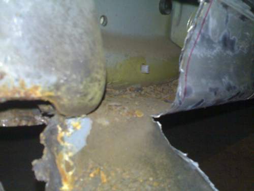

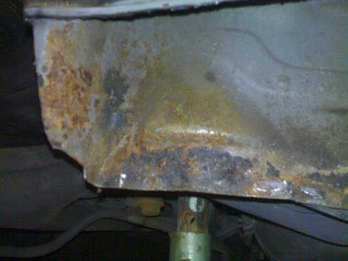

Ich habe den Tag gefürchtet, an dem es soweit kommt. Aber jetzt hat es auch mein schönes Coupe erwischt. Der arme hat angefangen richtig braun zu blühen - leider ist es mir lange nicht aufgefallen.
In den Bilder sollte eigentlich sehr gut zu Erkennen sein, wie die Situation aussieht. Vorne an der Fahrerseite ist der komplette Radkasten leicht befallen, und am schlimmsten: der Schweller hat seitlich schon ein kleines Loch 🙁 !
Sonst ist der Schlitten in einem Top Zustand - Wagenheberaufnahmen und alles dahinter ist absolut jungfräulich (hinten sogar neu lackiert). BJ'93 <150k 320i (möchte das H-Kennzeichen, fahre aber im Alltag)
Also Frage an alle die Bescheid wissen: Was könnte mich der Spaß kosten und für wie schlimm haltet ihr es?

Wenn du da anfängst den Steinschlagschutz abzuschleifen wirst du wenn alles blank ist nicht mehr viel von dem hinteren Teil des Schwellers übrig haben was sich lohnen würde zu retten denke ich, beim Kotflügel vorne wird das auch unten so aussehen. hatte vor einigen Jahren bei einem E34 WESENTLICH WENIGER äußerlich sichtbaren Rost und nach dem entfernen der Farbe war nur noch hauchzarte perforierte Stahlfolie übrig.
Wenn du den BMW in einen Sammlerzustand haben willst wirst du da schon neue Schweller einsetzen müßen, mit verschweißen und verzinnen an den Originalen Stößen (wenn vorhanden), bei diesen Coupes ist so weit ich noch weiß das ganze so vorgesehen das der gesamte Einstieg mit einem Großteil der hinteren Seitenwand samt Radhaus dort neu eingesetzt wird. Wenn das alles Fachmännisch getauscht und Lackiert wurde hast du wieder Sammler-Originalzustand.
Unter 700,-€ pro Seite wird das wohl maximal eine Ausbesserung die ein guter Sammler der richtig Geld ausgeben will in 10 Jahren sofort entdecken wird und die dann noch viel teurere Reparatur zum originalzustand selbstverständlich vom Oldtimer Wert abzieht....

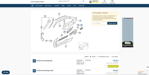

Hier mal noch ein paar Teile mit Preisen aus dem ETK dazu im Bild. Du bräuchtest dann wohl Teil 1, da kommt dazu all das Werkzeug, und Mittel für verzinnen, Hohlraum konservieren und Lackieren sowie Bezahlung des Lackierers u.s.w.

Nu für das Kennzeichen kannst du da viele sehr billig machen, da geht es zu wie beim Normalen TÜV nur das das ganze auch noch original AUSSEHEN sollte...😉 Wenn du da was drüberziehst oder ein neues Stück einsetzt solltest du eben sehr sauber arbeiten und wenigstens danach mit Fluid Film o.ä. 1 Jahr Später Kaltfett das ganze von innen versiegeln. Vorher habe ich damals als alles offen lag das ganze von innen min. 2x mit Verpox Grundierung gestrichen. Der Rost kommt normal nicht von Außen sondern von INNEN..! Du solltest also wenn du ihn retten willst (Nur für dich) unbedingt schnellstens was an ALLEN Hohlräumen tun..!

Die Frage ist immer, wie es unter dem KF aussieht - meistens leider nicht gut. Es ist nicht untypisch, dass es schon Richtung Innenraum durchfault.

Ich kann mir nicht vorstellen, das die Problematik plötzlich vom Himmel gefallen ist, der Radlauf z.B. muss doch schon länger am blühen sein?
Ansonsten der Eisberg im Meer - Vergleich ist ganz gut, du siehst gerade nur die Spitze, der riesengroße Rest ... ich denke du kannst bei einigen Stellen froh sein, wenn da überhaupt noch blankes Blech beim schleifen sichtbar wird...
