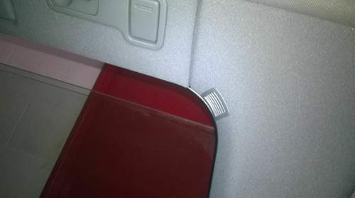

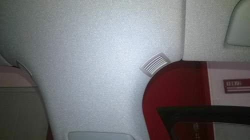

öööh noch ne Frage wegen innenraum überwachung, wo sitzen die Sensoren dafür? Eigentlich doch in der B Säule oder?
[Von Motor-Talk aus dem Thema 'Alarmanlage geht ständig an' überführt.]
Die Sensoren / Bewegungsmelder sitzen beidseitig in der B-Säule oben.
Sie befinden sich hinter kleinen Gittern, die Richtung der Scheiben zeigen.
Beim Kombi befindet sich der Bewegungsmelder für die Kombi-Scheiben mittig unterhalb der Verkleidung unter der Scheibe.
Wenn Du Innenraumüberwachung hast ist normalerweise auch ein Schalter zum Deaktivieren in der B-Säule Fahrerseite unten. Diesen erkennst Du erst beim Öffnen der Tür.
Siehe Bilder anbei.
Viele Grüße
Constantin

Innenraumüberwachung deaktivieren
Sensor B-Säule vorne
Sensor B-Säule hintere Tür
