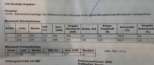

Bei der TÜV Überprüfung wird auch die Bremskraft der Vorder- und Hinterachse gemessen.
Wer hat diese Prüfung mit Ford Originalbremsen hinter sich und welche Werte wurden ermittelt?

Das mit meinen Bremswerten scheint dich zu wurmen. Was soll ich machen. Ich habe den Bremsstand auf dem der Test gemacht wurde nicht gebaut, die Software nicht geschrieben, die Daten nicht ermittelt, den Test auch nicht selbst durchgeführt. Die Art des Teststandes ist mir auch neu. Was mir auffällt, dass die Abbremsung mit 91% deutlich höher ist als bei den Anderen. Ob die ermittelten Werte korrekt sind will ich mal dahin gestellt lassen, die Abweichungen von re. und li. sind aber gering. Das beide Messsysteme kaputt sind/waren und auch noch in der gleichen Art halte ich für möglich aber unwahrscheinlich. Wenn die Werte gänzlich weltfremd sind wäre es den Prüfer sicher aufgefallen. Was soll`s, mein Dicker bremst richtig heftig und das ist gut so.
@530iA160
Bitte nicht falsch verstehen, dir gebe ich natürlich keine Schuld für die eigenartig hohen Werte, ist auch nichts persönliches gegen dich!!!
Ich bin Techniker und suche halt für alles irgend eine Erklärung, nur ich befürchte hier werden wir keine finden.
Nachdem die Bremswerte meines Wissens nicht automatisch in das Protokoll eingetragen werden ist ja vieleicht da was passiert, aber ich werde jetzt nicht mehr weiter suchen.
Und ja der Kuga bremst wirklich gut, besser als alle meinen früheren Autos und es freut mich das es auch bei deinem so ist.

Das sind die Werte vom Bremstest beim ersten TÜV meines Kugas. 1,5 Liter EcoBoost mit 150 PS. Frontantrieb mit Handschalter. Bj. 2017 und beim TÜV 2020 mit 30 000 km. Vorne und hinten noch die ersten Bremsbeläge und Bremsscheiben.
