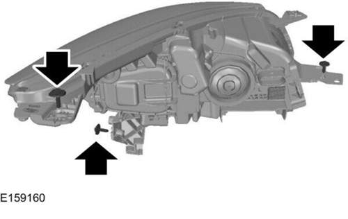

wir haben seit 1 Woche einen Kuga 1.5 Ecoboost mit 182 PS 4x4.
Die Beiträge zu dem Spritverbrauch sind äußerst interessant aber hier und jetzt nicht mein Anliegen.
"Leider" haben wir keine Xenon Scheinwerfer sondern nur Halogen bestellt (klug war das wohl nicht).
Ich habe mir mal genauer angeschaut wie man an die Glühbirnen der Hauptscheinwerfer kommt, wenn mal eine kaputt geht möchte man nicht jedes mal in die Werkstatt fahren müssen.
Laut Bedienungsanleitung sollen die durchaus auszubauen sein. In der Praxis sieht das leider anders aus.
Ich habe mich mal daran gemacht und wollte den rechten (Beifahrerseite) ausbauen. Zwei der drei! Schrauben habe ich gefunden, die dritte, wie in der Anleitung beschrieben, leider nicht.
Mit viel Gefühl und geschickten Händen ließen sich die (Fernlicht/Abblendlicht) auf der linken Seite evtl.
auch ohne Ausbau tauschen, das Fernlicht rechts evtl. auch, aber das Abblendlicht rechts geht gar nicht,
da der Kühlwasserbehälter im Weg ist und der geht auch nicht so einfach zu entfernen.
Also ist der Ausbau unausweichlich, aber wie?
Ähnliches bei den Nebelleuchten, ohne div. Halteklips des Innenkotflügels zu schrotten bekommt man diese nicht lose und dann ist ein rankommen an die Glühbirnen auch nicht einfach.
Hat jemand von Euch damit bereits, erfolgreiche, Erfahrungen gemacht und kann hier weiter helfen?

Also ich habe sowohl Abblend- / als auch Fernlicht ohne weiteres Ausbauen getauscht bekommen
Fürs Fernlicht braucht man weder Gefühl noch geschickte Hände, da kommt man absolut perfekt ran!!
Beifahrerseite ist wegen Kühlmittelbehälter etwas eng, aber ging trotz meiner grossen Hände!!
Nebelleuchten gehen auch beim Facelift von vorne und nicht durch den Radkasten!!
Suchfunktion ist hier sehr nützlich...: "Erfahrungsbericht Lampentausch"
An die seitliche Schraube des Scheinwerfers (ich denke um die geht es) wirst wohl nur mit einem "Stummel" ran kommen, würde ich jetzt mal behaubten und wahrscheinlich nur ertasten können.
Das ist leider bei vielen Fahrzeugen so ..... da gibt es viel schlimmere als den Kuga 😁
Die Nebler werden ganz normal von vorne gewechselt.
Plastik ausklipsen, zwei 6´er Schräubchen raus und den Nebler rausziehen.

Danke für die Antwort. Schlimmeres als den Kuga bzgl. Scheinwerferausbau kenne ich auch. Golf 5. Da muss die komplette Stoßstange gelöst werden. Das ging nur in einer Werkstatt.
Und du sagst man kommt von vorne / außen an die Nebellampen ran?!
haben Dir doch nun zwei bestätigt ....
Die Blende um die Nebler/Blinkereinheit ausklipsen.
Dahinter siehst zwei Schräubchen .... rausdrehen .... und die Einheit rausziehen.
Steckverbindungen lösen .... Lämpchen nach Wahl wechseln.
Ist aber auch in der BA des Kuga so beschrieben und abgebildet.

Also vllt hast du nun schon eine aktualisierte BA, bei mir (Baudatum 30.8.17) ist auch noch der Weg über die Radkästen beschrieben....ist aber Unsinn, denn wer hier im Forum sucht findet die Lösung....auch schon vor meinem Thread vor paar Wochen. War sogar bebildert...sag ja, die gute alte Suchfunktion 😉

Hab es heute hinbekommen, ging wirklich deutlich besser als gedacht und zum Glück ohne Ausbau der Scheinwerfer wie auch von Dir angegeben, auch bei den Nebellampen war das sehr einfach. Warum nur steht in der BA das man die über die Radkästen ausbau bzw die Glühbirne wechseln soll?
die BA die beim Fahrzeug dabei ist kannst getrost in die Tonne hauen.
Da stimmen so einige Angaben und Beschreibungen nicht ..... die ist nach meinen Augen einfach vom ersten MK2 übernommen worden.
Wenn Du es etwas aktueller haben willst .... dann auf die Fordseite und über Deine VIN die BA dir Online anzeigen lassen :

Ich war sogar in einer Ford Werkstatt, habgefragt, ob mir jemand den Ausbau des Scheinwerfer mal zeigen kann und der Servicemitarbeiter war so freundlich und wollte helfen, leider war er auch mit seinem Latein am Ende, nahm die Zulassung und schaute im Computer nach der Werkstattanleitung. Da stellte sich heraus, das der erste Schritt, zwecks Scheinwerfer Ausbau, Frontschürze abbauen ist.
Man han nur eine Chance, kleine Hände das man über motorraum an das Leuchtmittel kommt.
