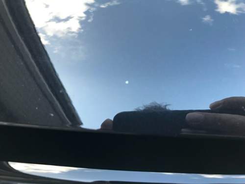

Was macht ihr wenn ihr Steinschlag entdeckt?
Lassen oder lackstift ?
Oder Lackdoc ?
Lohnt sich das ?
Fahre täglich 70km Autobahn.
Mein kleiner ist doch erst 9 Monate alt :( und hat erst 12tkm
Lackstift sieht man ja immer etwas .
Aber die Grundierung ja auch :confused:

erstmal hände über kopf zusammenschlagen...es ist ein auto...
. . . . und dann mit einem Zahnstocher einfach austupfen. Es wird nicht der Letzte sein . . . . .
Ausbessern... der Schutzschild wie in Star Trek wurde für Autos leider noch nicht erfunden.
Wie @lufri1 schon schrieb, reinigen mit IPA, und dann per sehr feinem Pinsel oder Zahnstocher auffüllen, planschleifen, polieren ... fertig.
Themenstarteram 2. September 2017 um 20:39
Wenn ich lese planschleifen stell ich mir immer vor ich gehe mit Schleifpapier ans Auto und danach ist der Schaden größer als vorher.
Habe echt Bammel vorm schleifen.
Deshalb ist es auch besser, diese Arbeit in die Hände eines Fachmanns zu geben.
Tupf es einfach aus, für >99% der Leute reicht das.... ;)

Fakt ist: Steinschläge lassen sich nicht vermeiden, man sollte sie zeitnah reinigen und füllen, damit kein Rost entsteht.
Wenn es einem das wert ist kann man auch zum Folierer gehen. Der zieht dir für ca. 500€ eine transparente Folie über die Front.
