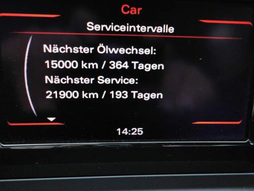

Im MMI steht nun alle 15.000 km bzw. 365 Tage Ölwechsel und das man dort den Ölwechselintevall, zurück setzten kann, weiß ich auch.

Anbei mal alle Bilder aus dem Inspektionsheft bzw. Serviceplan und dem MMI.
Wer hat denn dann im MMI den Intervall dann auf 15.000 km bzw. 365 zurück festgesetzt?
Müsste denn bei Long Life Intervall nicht 30.000 km bzw. 730 Tage stehen?

Wenn ich ehrlich bin, so sieht das für mich schon so aus, als wenn auf Festintervall 1 Jahr, 15.000 km umgestellt wurde. Entweder absichtlich oder "versehentlich". Bei meinen LL Ölwechseln standen bei Abholung von der Werkstatt immer sofort die ~730 Tage bzw. 30.000 Ölwechsel-Intervall in der Anzeige.

Aber die 364 Tage zum nächsten Ölwechsel kann ja nicht stimmen,das wären ja auch die 193 Tage
Ölwechsel- und Service Intervall sind doch im Prinzip mal voneinander unabhängig.
Ich habe nun den Verdacht, dass beim Fahrzeug vor dem Ankauf vor ~4 Wochen (lt. hwd63) ein außerplanmäßiger Ölwechsel durchgeführt wurde (von wem auch immer) und danach das Ölwechsel Intervall auf Festintervall gesetzt wurde über den im MMI verfügbaren Reset. Wenn man in der MMI Serviceintervall Anzeige (das erste Bild weiter oben im Beitrag von hwd63) den MMI Drehknopf einfach noch weiter nach links dreht, kommt man eine Ebene weiter. Dort ist die Resetmöglichkeit für das Ölwechselintervall auf Festintervall. Dazu benötigt man kein VCDS oder die Werkstatt.
Dieser letzte Ölwechsel wäre dann im Serviceheft auch nicht dokumentiert. Hoffentlich wurde auch nicht einfach nur geschummelt und das Ölwechselintervall resettet ohne das Öl zu wechseln? 🙄
EDIT: @hwd63 Wann wurde denn die Aufnahme von der Serviceintervall Anzeige gemacht? Unmittelbar nach dem Ankauf oder erst heute/gestern? Andernfalls sind die 364 Tage irgendwie merkwürdig und der Reset auf Festintervall wurde erst vor kurzem gemacht?

Ich selber habe vor ca. 2 Wochen den Ölwechsel selbst erledigt und im MMI vor 2 Tagen den Reset gemacht, daher passt das auch mit den 364 Tagen.
