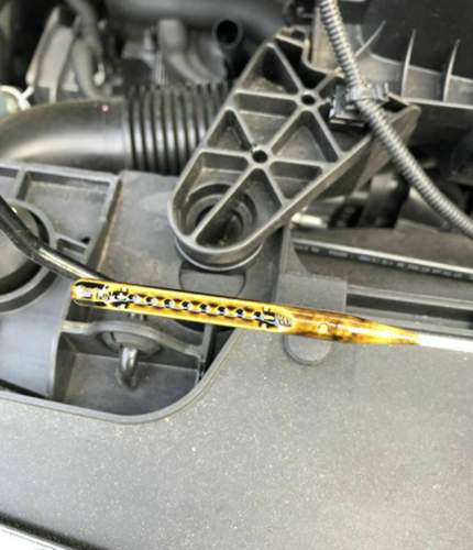

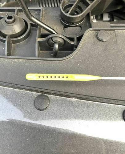

Unser Tourneo Custom Titanium 170PS Bj. 2019 geht heute zum Ölwechsel nach gerade mal 7.900 km. Rücksprache beim FFH und Überprüfung der FIN hat ergeben, dass ein Rückruf vorliegt und der Ölwechsel auf Ford geht. Hab mal den Ölpeilstab abgelichtet und stell die Bilder später vom PC aus ein, wenn das geht und von Interesse ist. Man kann aber schon sehen, dass vieeel zu viel drin ist. Von der Viskosität - schwer zu sagen, sieht aber verdünnt aus. Ich habe bis heute den Ölstand nie am Peilstand überprüft, weil man in Zeiten der vielen elektronischen Helferlein bequem geworden ist und zumindest ich das nicht mehr regelmäßig mache, schon gar nicht beim neuen Fzg. Werde den FFH befragen, wieviel Öl er abgelassen hat und wie er die Situation beurteilt. Grüße
So sah der Peilstab abgewischt und mit Öl vor dem Ölwechsel aus. Für mich deutlich über Max.

"abgewischt"
Mit Ölstand
Lt dem Bild vom Ölmaßstab sind ca 3 lit zuviel drinnen
Zw min / max sind beim 2.0er 3 lit Öl fällig wenn er auf min anzeigt
Zur Erinnerung
Der neue 2.0 hat knapp 10 lit Füllmenge
Auch ist richtig, das im Update die Software umgestellt wird, so dass man selbst nicht mehr den Ölwechsel zurücksetzen kann..Geschäft für die Werkstätten...ganz einfach
Lass dich nicht abspeissen mit irgenwelchen Einträgen in der Werkstatt bzw beim Fordsystem
Er soll dir gefälligst das Servicehandbuch ausfüllen
Du zahlst auch schliesslich dafür reichlich Kohle
Und jede Werkstatt wird dich anlügen, dass es ab jetzt keine Probleme mehr gibt, bis eben die Probleme wieder auftauchen halt
Wenn die Werkstatt das genau wüsste, könnte sie dir auch die kommenden Lottozahlen voraussagen ;-)
