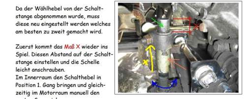

Hier die rot markiert Golfball Kugel Bild 1 ist meist auch verschliessen.Die sitzt im Motorraum unten.
Reparatur Sätze gibt es Günstig bei Ebay.
Wie gesagt sollte man etwas Erfahrung haben ....

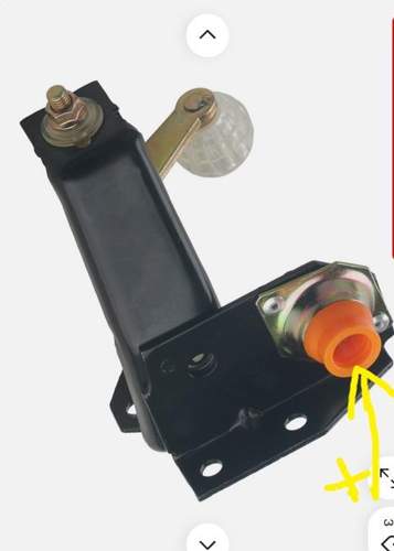

Bild 3 x gelb markiert ,diese orangene Buchse ist meist auch verschlissen,und sollte erneuert werden....das Schaltgestänge hat dann eine bessere Führung und die Gänge gehen besser rein.

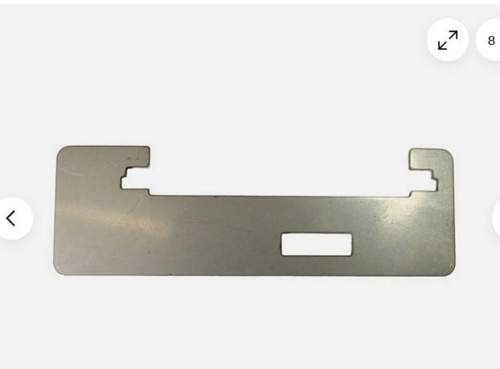

Reparatursatz-vw-golf-ii-jetta-ii-4-5-gang

Wenn die Kugel hin ist, hat der Hebel sehr viel Spiel nach vorne und hinten.
Evtl. hilt schon die Justierung des Exzenters aber dafür sollten die Buchsen noch OK sein.
Also erstmal prüfen, wie bereits vorgeschlagen wurde.
