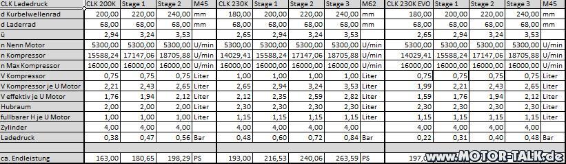

Es geht bei beiden auch ohne Super+, aber Super+ schadet auch in keinem Fall.
Bei warmen Aussentemperaturen wird die theoretisch verfügbare Max.Leistung/Endgeschwindigkeit durch den dann zu kleinen serienmässigen Ladeluftkühler begrenzt > Lösung: grösserer LLK
In erster Linie erhöht sich durch das Riemenscheibentuning die Kompressordehzahl, Pflicht ist IMHO ein Kompressorölwechsel, damit der K das dauerhaft mitmacht.
http://www.motor-talk.de/.../Attachment.html?attachmentId=519762
