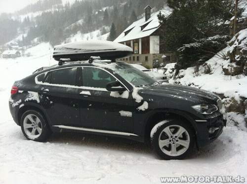

Also ich habe mit dem Skisack keine Probleme, bekomme auch mehr als 2 Ski rein ...
Img-0357
