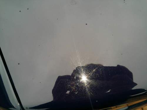

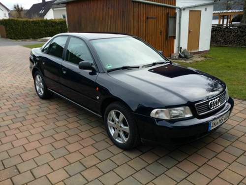

Bilder vom aktuellen Zustand stell ich mal dazu... (Auto ist Bj 1995)
Ich habe vor: waschen/kneten/polieren/wachsen
Was brauch ich noch bzw. sollte ich lieber nicht machen ?

Mach bitte mal ein paar Bilder vom Lackzustand. Bei den Fernaufnahmen sieht jeder Lack gut aus und es ist schwer eine Empfehlung für eine Politur abzugeben.

auch wenn ich Vertstaendnis dafuer habe, dass es eben doch initial eine ziemliche Anschaffung ist. Aber deine Bilder sollten eigentlich genug Beweis fuer dich sein, dass deine Art der Waesche eigentlich nicht zufriedenstellend sein kann. Bitte glaub mir auch wenn ich dir sage, "rede dir nicht ein, dass die Defekte schon immer da waren, einen Grossteil der Defekte die ich sehe kann ich genau auf 1-Eimer + Schwamm + Leder zurueckfuehren". Ist quasi Autopflegeforensik :P ... Da kann man gewisse Defekte einer konkreten Ursache zuordnen ^^ ... Ich gehoer auch zu der Fraktion die felsenfest davon ueberzeugt ist, dass eine falsche Handwaesche mehr Schaden anrichtet als eine gute Waschanlage ...
Ich meins auch nicht boese, faende es nur Schade fuer dich wenn du dich bald ans "muehseelige & langwierige" Polieren machst und nach kurzer Zeit dich ueber deine eigenen Spuren aergerst ... Aber vielleicht muss man da selber mal durch und den "Schmerz", eines selber verursachten Kratzers auf einer frisch polierten Oberflaeche, zu verstehen ... nachdem man 10, 20, 30 Stunden dafuer geschuftet hat 🙂 ...

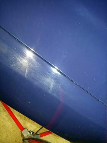

ich hab heute mal angefangen und die Motorhaube und das Dach poliert... (4h)
ist ehrlich gesagt anstrengender als vermutet. ()
verwendet habe ich ein Lake country Pad CCS mit der Heavy Cut Compount 400 von Merzerner. Davor halt das Auto gewaschen und geknetet.
ich stelle fest das ich noch viel üben sollte, aber es schon besser als vorher ist...
Das Zwischenergebnis will ich nicht für mich behalten, deswegen habe ich noch ein Bild gemacht wo man den Unterschied zwischen Motorhaube und Kotflügel sieht.
man sieht ziemlich deutlich das die kleinen Kratzer weniger werden. 🙂
Die ganzen Punkte sind leider alles Steinschläge die wohl so bleiben müssen 🙁
Sorry für die schlechte Fotoqualität (Hanykamera)

sieht doch gut aus auf dem Bild
Ja die kreisförmigen kratzer sind soweit auch alle raus....
Die anderen wurden eher kaschiert
