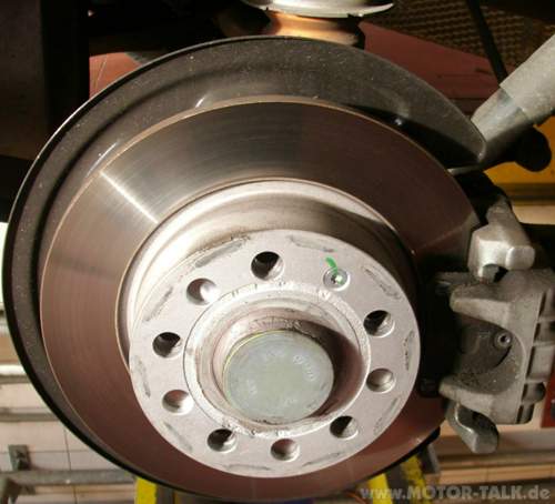

Die Bremsverteilung Vorder zur Hinterachse ist ungefähr 70 - 80 % vorne, und 20 - 30 % hinten. Wenn dann noch Dreck und Rost die Freigängigkeit der Bremsbeläge behindert, bremst die Hinterachse weit unter 20 % und der Rost frist sich in die Scheiben. Wenn alle 1/2 Jahre die Sommer/Winterreifen getauscht werden, kann man ja ein Blick auf die Bremsanlage werfen (lassen).
Wenn die so aussieht wie meine nach 2 1/2 Jahren braucht man sich keine Gedanken machen.
Thomas
Scheibenbremse-hinten

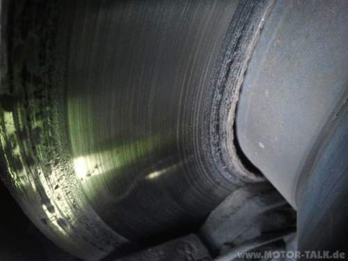

hallo freunde des gepflegten fahrens,
jetzt muß ich mich auch mal zu wort melden und euch von meiner bremse berichten.
zur vorgeschichte, mein caddy wird täglich bewegt und er muß auch regelmäßig harte bremsungen und fahrten mit angezogener handbremse ertragen (besonders im winter)
dies hat bis jetzt immer prima funktioniert, na ja zumindest bis jetzt.
letzten winter bin ich bei extremsalzbedingungen wegen blitzeis zum flughafen gefahren, vor dem parkhaus noch so gut es ging ein paar heftige bremsungen hingelegt, man tut ja was man kann, dann war der caddy dort für gut zwei wochen gestanden. nach dem urlaub waren die bremsbeläge an allen vier scheiben fest. nach dem zweiten kavalierstart im rückwärtsgang (vorne war die wand) kam ich los, die ersten kilometer hörten sich beim bremsen dramatisch an, aber alles wurde wieder (fast) normal. jetzt nach mehreren tausend kilometern sieht eine vorderbremse aus wie auf dem bild zu sehen. da bremst sich nix mehr ab.....ich hab das schon mal geschrieben, meiner meinung ist der rost "härter" als der bremsbelag und deshalb ist es bei richtigem rost, kein flugrost über nacht, nicht möglich diesen wieder völlig loszuwerden.
g.
ps: ach ja noch was, der rost wandert von den rändern (der bremsbelag ist ja kleiner wie die scheibe) nach innen....

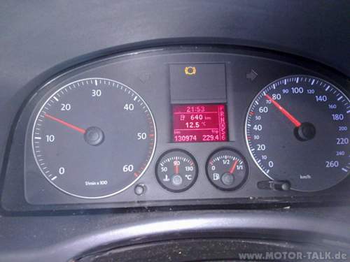

was habt ihr für bremsen letztes jahr hat der vom tüv gesagt soll meine bremsen im auge behalten jetzt ein jahr später hat beim caddy auch ein licht aufgeleuchtet.man beachte den kilometerstand und ich bin nicht feige ich bremse und wohne im bergigen land
15072012332
