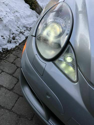

Hier mal ein foto von meinem Tagfahrlicht ich denke das sieht jeder. Aber wie gesagt nur nachts sehe ich nichts
20190125-232844
ich schalte nachts noch die Nebler dazu, besonders bei Regen, dann ist es ein bisschen besser
Hallo kkkorbi
Empfehle dir auch einen Scheinwerfer aufbereitungsset zu kaufen denn deine zehnjährige sehen ja wirklich nicht mehr schön aus. Ich staune dass du überhaupt noch etwas siehst ich glaube da jammere ich auf sehr hohen Niveau.
Habe mir gerade deine Fotos angeschaut und denke die Diskussion die wir hier führen ist wirklich ein ernsthaftes Problem und kein Kinderkram also lasst uns gemeinsam das Beste daraus machen.??
