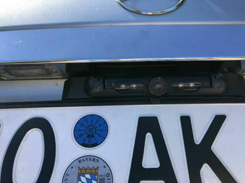

@HermannCarbon , @mercedesanc230 , habe Euch ein paar Bilder vom Einbau meiner CAM angehängt. Wenn ich heute Abend Zeit habe, mache ich noch ein Bild von der Nachtsicht.
Das ist eine reine Aftermarket - Cam. Diese war an einem Kennzeichenträger dran. Da der nicht richtig reinpasste habe ich diese umgebaut. Dadurch ist leider der Griff zu Hecktür ein bisschen fummelig geworden - kann damit aber Leben.
Soweit ich weiß gibt es diese CAM auch einzeln. Da ich vorher keine RFK drin hatte, muss ich die Videoleitung Extra verlegen - Hierzu ein Hinweis: Das beigefügt Kabel hat bei meinem R(hino) nicht ausgereicht, da meiner ein V251 ist.
Achtung, wenn eine Werkseitige CAM verbaut ist, ist ein Steuergerät für die Kamera verbaut, welche die Steuerung übernimmt

Anbei das versprochene Bild mit dem Weg zur Linse. Alles gut durch die Öffnung zu erreichen.

@mercedesanc230 / @HermannCarbon So und wie versprochen Bilder meiner RFK beim Einsatz bei Nacht.
Beleuchtung Rückfahrscheinwerfer & Kennzeichenleuchte
Img-2846
Img-2847
Vielen Dank für die Bilder. Mein Schiff hat die Kamera ab Werk. Ich werde zunächst einmal die Kennzeichenleuchten Wechsel und schauen was das bringt. Wenn die Zubehörcamera in die Originalausparung und steckermässig passt, würde ich die mal testen. Auf große Bastelaktionen habe ich keine Lust.
Du würde ich an Deiner Stelle auch so machen.

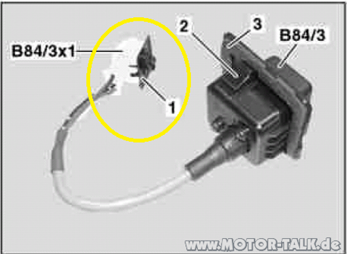

Tipp es gibt Cams , welche in die Aussparung passen und die Nachtsicht haben.
Die CAM muss halt NTSC-Format haben und ich würde mal die Spannung prüfen, welche aus dem RFK-Modul rauskommt testen. Nicht das die eine andere Spannung verwendet.
@HermannCarbon schrieb am 27. Januar 2019 um 12:39:09 Uhr:
Damit Du die Spannung prüfen kannst 🙂
Und wenn Du Dir eine Aftermarket-Cam einbauen willst, muss evtl. den Stecker von der Original -Cam anpassen
