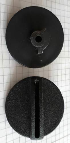

Wie ich erst nach dem Gebrauchtwagenkauf entdeckt habe ist bei meinem Sports Tourer im Kofferraum ein einfaches Kunststoffteil defekt. Durch eine Vierteldrehung dieses Knopfes lässt sich die Klappe rechts bzw. links an der Seitenwand öffnen bzw. schließen, um z. B. einen Verbandskasten zu verstauen.
Das Ersatzteilthema ist nicht neu und dürfte einigen (nicht nur im Opel-Lager!) bekannt sein, wie drastisch die Industrie hier manchmal verfährt. Um diesen eigentlich billigen Kunststoffknopf zu ersetzen muss man (wenn man keine eigene Lösung erfindet) das komplette Kofferraum-Seitenteil kaufen und ersetzen (lassen), ich habe bei 2 Händlern nachgefragt.

Und wenn du dir das Teil mit einem 3D-Drucker baust? Es gibt das auch als Dienstleistung (Protiq). Ich habe mit meinem schon tolle Geschichten fabriziert.
Danke MTGL, das ist eine wirklich gute Idee, mein Schwiegersohn hat so etwas, werde ihn befragen.
Hallo @MTGL,
das mit dem 3D-Drucker als Tipp war prima und hat zur Lösung beigetragen!😉 Aber nicht jeder hat das Glück, einen entsprechenden Bekannten bitten zu können.

Drehknopf defekt Kofferraum Seitenklappe
Drehknopf original und 3D-neu
Danke für die Rückmeldung! Schönes Ding ;-)
Und wer keinen 3D-Drucker sein Eigen nennt, kauft beim Opel-Händler seiner Wahl den Drehknopf mit der Nummer 13310144 (schwarz) oder 13350188 (braun) und wird damit glücklich. Ist gar nicht so schwierig.
Jetzt frage ich mich nur, warum kommen gleich zwei FOH nicht auf die Nr.?
