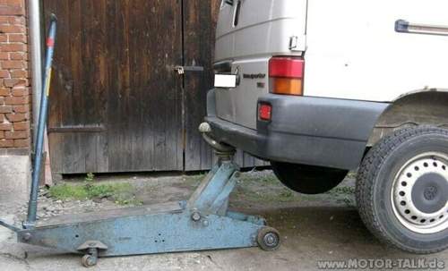

wie setzt du den Rangierwagenheber an? So: Bild 7
oder so: Bild 6

Einen Rangierwagenheber wie in Bild 6 oder 7 anzusetzen ist beides Murks.

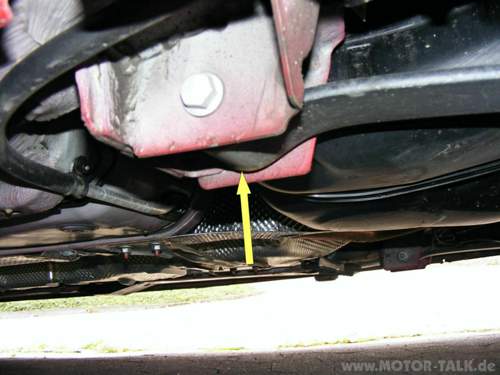

Hinten setze ich ihn immer mir Gummiunterlage genau unter den Ansatz der Blattfeder (Bild)

Hallo Dieter, genauso sehe ich das auch. Deshalb bin ich ja auch ein Verfechter eines für das Fahrzeug speziell geeigneten Wagenhebers, wie im Bild 9 zu sehen. Siehe auch meinen Beitrag weiter oben.
Aber da VW für den Caddy 4 Motion keinen Wagenheber vorsieht, auch nicht auf besondere Bestellung, greift eben mancher zu solch untauglichen und gefährlichen Lösungen.
Fatal ist, dass sogar zwei Vertreter aus dem Bereich Technik des ADAC Hessen/Thüringen mir einen solchen Rangierwagenheber empfohlen haben.

Das geht vielleicht, wenn du unter das Fahrzeug kommst. Aber das Wahre ist das nicht und geht überhauot nur auf fester, glatter Fahrbahn, nicht auf einer Wiese, Schotter, Sand u.s.w., denn der Wagenheber muss auf seinen kleinen Räderchen rollen können, um die Seitwärtsbewegung auszugleichen, von 1 nach 2. Kann er nicht rollen, dann rutscht er unweigerlich ab.
Gruß Werner

ich setzt meinen Rangierteil genau da an wo der Pfeil für den Original Wagenheber ist. Ich hab bisher keine Probleme gehabt. Alle Bleche und Kanten stehen da wo sie hingehören.
Ciao
Peter

Ich würde den Wagenheber auf keinen Fall an der Blattfederaufnahme ansetzen ,
es sei denn man möchte diese durch die Hebe/drehbewegung des Fzg. verbiegen .

Nicht an der Blattfeder ! Sondern an der Metallaufnahme der Blattfeder. Buchenholzklotz mit Gummiunterlage und Rangierwagenheber.
Geht prima.
Jedenfalls besser als wenn ich mir mit dem runden Teller des Wagenhebers den Metallfalz zusammendrücke.
